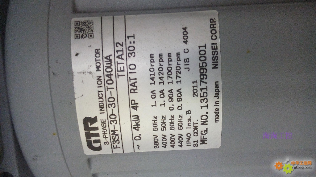

日精电机,在日资工厂或者台资工厂都应该十分常见。

回复 #1楼 cfg168
跟伺服电机没法比的吧,,,,

以下是引用13503007573在2016/1/7 9:14:48的发言:
跟伺服电机没法比的吧,,,,
就是个4极的普通三相异步马达对吧,当然不能跟伺服马达相提并论了,伺服马达是高精度定位运转的设备,这个马达只能是简单的带动机械设备,将电能转化为机械能。

铭牌告诉你一个事实:电压对转速影响极不明显,调压调速基本不可能

回复 #5楼 高雅的雅
关于调压调速,你可以网上去查一下,或者看下手册,会有相关知识
