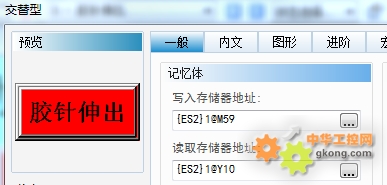

台达一机双屏控制系统中
从屏的位元件如何控制PLC呢
比如在从屏中做一个交替按纽控制PLC中的Y2 亮灭

发表于:2016/1/6 20:59:24
看图左上角 交替型

发表于:2016/1/6 22:27:18
回复 #4楼 twtynijj
从屏好像不能直接操作PLC的

发表于:2016/1/6 22:28:09
回复 #5楼 anheng
从屏不能直接操作PLC的
要通过主屏转换才可以的

发表于:2016/1/6 22:30:11
回复 #5楼 anheng
从屏是不可以直接操作PLC的
所以这方法行不通吧?
