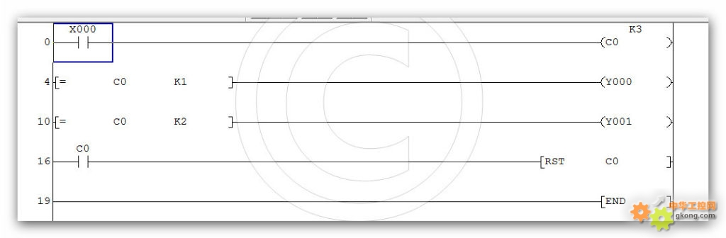

一个按钮控制两盏灯,第一次按第一盏亮,第二次按第一盏灭第二盏亮,第三次按都灭,第四次第一盏亮,如此循环。。。我用的是三菱plc

最好是梯形图

以下是引用尐怪嘼FaYfLI在2016/1/6 18:15:06的发言:

回复 #3楼 cvlsam
谢谢啦

这个很简单,用交替指令
