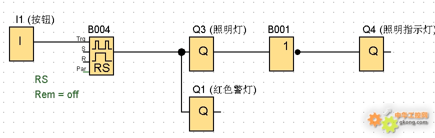

还没用过LOGO,就是这种编程模式啊,挺有意思的

LOGO,就是这种编程模式,,,,我用过的 0BA7

这个是电路图程序(功能块程序),是LOGO编程时最常用的方法。有一定逻辑电路基础时,最适合采用此编程方法。另一种是梯形图。

LOGO只有这种编程模式么? 木有梯形图那一类的啊

LOGO只有这种编程模式么? 可以用梯形图,也可用逻辑块:
由“文件”---“转换到LAD”
由“文件”---“转换到FBD”

我在3楼不是说了,另一种是梯形图

尴尬啊·! 看帖不仔细,现在知道了·
