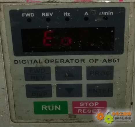

一个Holip  HLA的3.7kw的变频器,220进,三相出,带三相电机,用星形连接时可以带起来,但是我觉得三相输出星形连接电压太低了,就改成三角形连接,改后开变频器,电机轴就左右颤抖,不会转,真是奇怪,改回来又好了。
另外一个报警问题,电机转速只有200转左右,开不久变频器上面就会报EOH还是EOR记不得了,查说明书说是变频过热,但是这速度这么低,又怎么会过热呢? 摸了变频器的风扇也是正常的,散热片也没有热,  找变频器又看不到哪里有设置的地方,会不会是探测温度传感器哪里出了问题?

确认电机没问题?是新安装的还是一直用的

这变频器还带检测电机温度的?
电机转速低的话散热不好是会过热的。

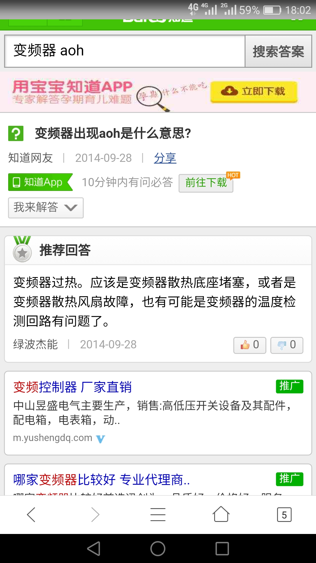

以下是引用yzl1981000在2016/1/6 15:37:03的发言:
这变频器还带检测电机温度的?
电机转速低的话散热不好是会过热的。
显示的是变频器过热的代码,但我用手摸变频器的散热片,温度也不高,一点都不烫手。生摸风扇,也是正常转的(原来的坏了换过一个风扇)
变频器的测温在哪里的?
