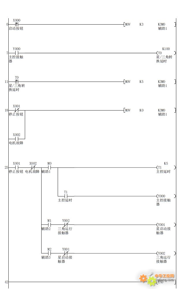

学PLC,星三角降压启动程序,请大家指教,谢谢!

发表于:2016/1/6 10:42:03
y6自锁哪一步没什么多大用

发表于:2016/1/6 11:11:04
建议Y6和Y7常闭触点互锁一下

发表于:2016/1/6 11:39:09
回复 #3楼 yejingmao
高手。。。谢谢大师。。。

发表于:2016/1/6 11:42:11
回复 #2楼 13506908032
您说得对,这点我没考虑到。。。

发表于:2016/1/6 12:00:50
如并非是学了玩 ,则建议在Y与△转换之间,除了要求互锁以外,再考虑加一个0.1-0.2秒的延时,以防电弧短路。

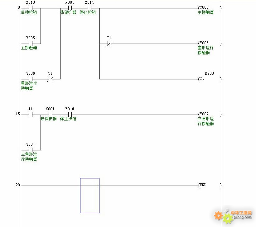

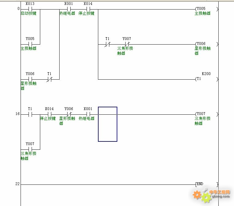

2015/5/9
发表于:2016/1/6 12:02:11
回复 #2楼 13506908032
我改了一下,谢谢。。。
