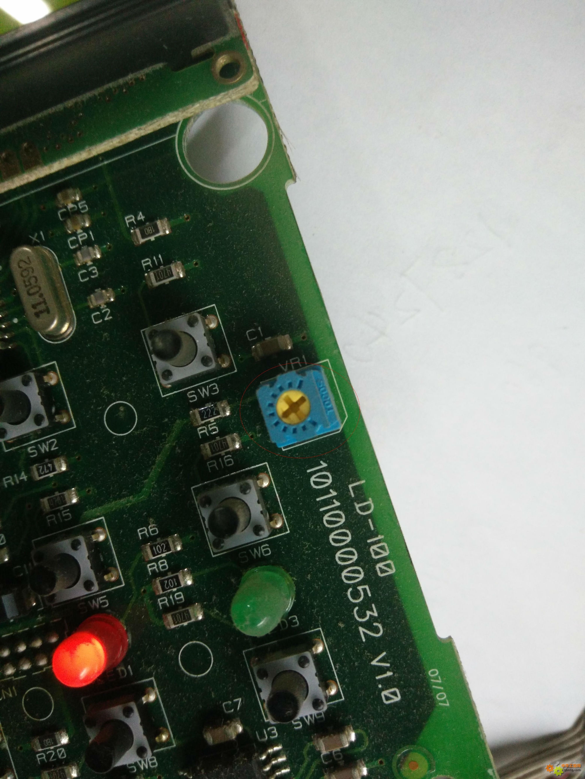

LGIS5变频器修好后发现LCD面板显示不清晰,查遍说明书也没找到调整背光的参数,哪位大侠指教一下怎么调背光亮度。

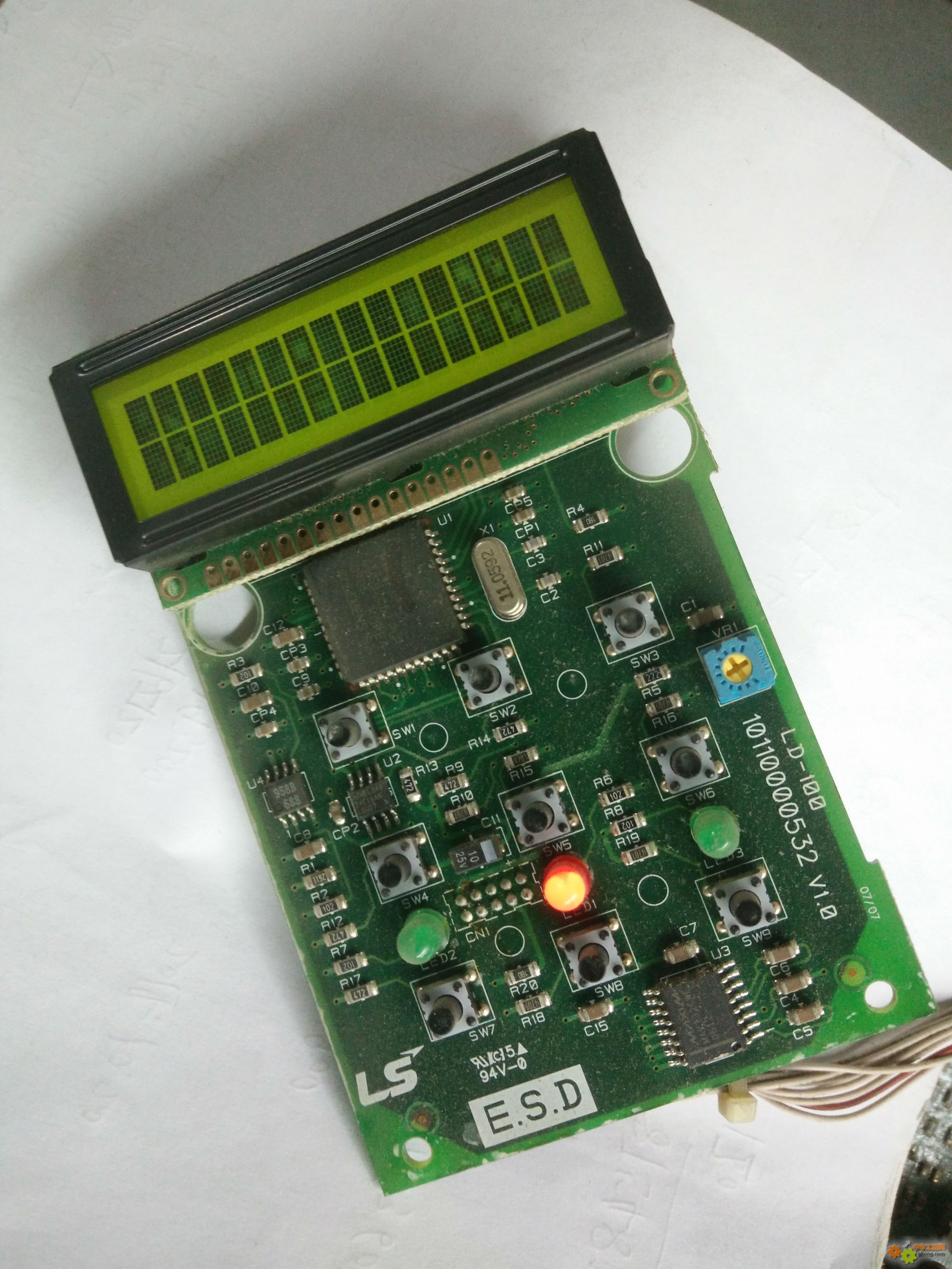

发表于:2016/1/6 10:34:29
调好了
调整前

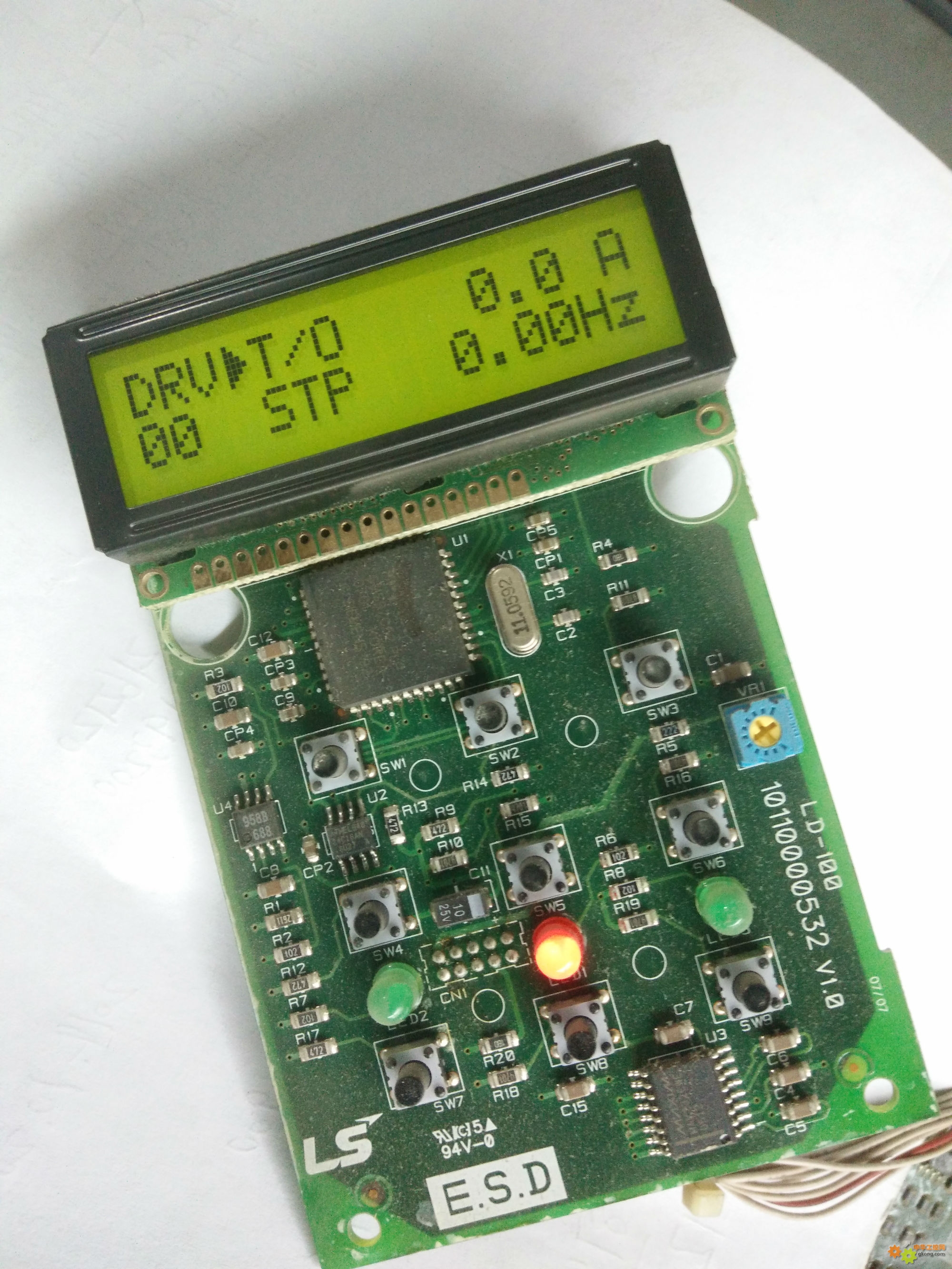

发表于:2016/1/6 10:36:44
调整后

发表于:2016/1/6 10:38:22
原来是调这个东西,不打开面板还真不知道,可恶的韩国人。

发表于:2016/1/6 11:18:04
楼主这个分享得好,是那个电位器吧?

发表于:2016/1/6 11:33:59
回复 #5楼 yejingmao
是的

发表于:2016/1/6 11:37:42
上面标的VR1
