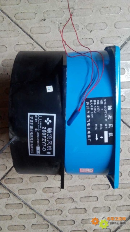

电焊机强排风扇,原风扇接线是红黄直接380V,蓝线接一电容,电容另一脚和黄线接一起,新买风扇三相380V能和原来的接线一样接吗,焊机是接两相380V.

你的焊机应该是半导体逆变类型,应该380V3相电源,可以直接用但是要把缺的那一相接起来

200FZY7-D是单相380V的。 换风机吧。

看来问题是,三相电机能否作为单相电机使用;好像牵涉到电机原理等问题,不记得了。
原来的是单相电机吗?

二相380V。还是按原样买一个吧,三相的就不用去想着怎么怎么改了。

这个不一样,如是两相380v换三相380v的就不能换了

这个换相同型号规格的就不用纠结了。

单相380V电容风扇确实少见,要么买同型号参数更换,要么买三相380V或者单相220V改线路。
