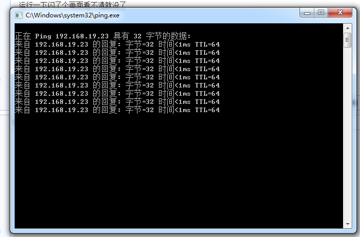

我用wincc flexible2008 的以太网传送屏ip设为192.168.19.23电脑ip设为192.168.19.1子网掩码255.255.255。0
怎么总是无法建立连接?是不是还有其他设置问题要注意

工业以太网的通讯线路,有一个检查线路是否接通的命令:ping,请使用计算机运行该命令。

发表于:2016/1/5 10:48:11
回复 #1楼 cfg168
运行一下闪了个画面看不清就没了

发表于:2016/1/5 10:52:02
比如你在计算机上运行该命令,正确的命令格式应该是:ping空格192.168.19.23空格-t

发表于:2016/1/5 11:02:03
传送的电脑同样要把IP设定在同一个网段上面,也就是电脑也要设置为192.168.19.nnn

回复 #7楼 cfg168
这是说明通 的吧!那怎么连不上呢?
