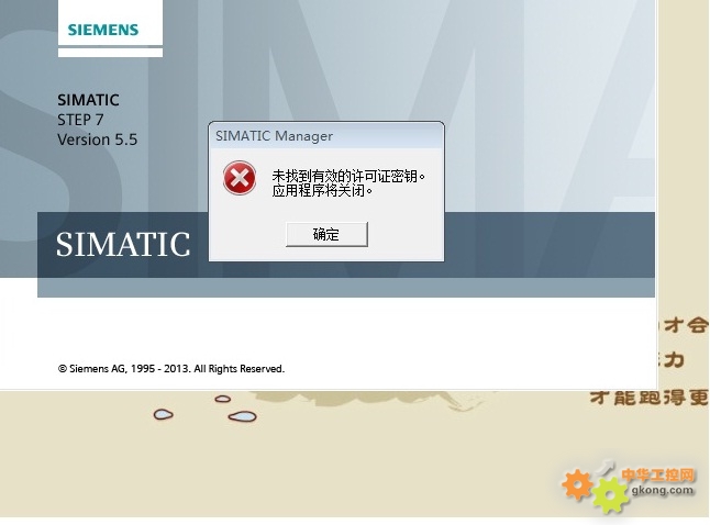

自学西门子中,昨天打开都是好的,今天这有事抽什么疯了·····表情新手磨砺多啊

没有授权么

试用版,或者密钥和授权丢失,重装西门子软件。表情

安装授权

我以前也遇到过这样的问题,可能是由于你的杀毒软件进行了开机自启动优化了西门子相关自启动的组件了,你可以试着恢复一下

你的授权没有安装好

导入授权就可以了

刚刚亲自试了一下,用毒霸优化开机自启动,然后把西门子驱动那个给优化了,然后就打不开西门子软件了,跟你这里显示的一样,再然后我又把它恢复了,折腾了一下,我的step7又可以用了,如果你把西门子驱动那个优化了,你只要重新恢复就可以了!!!!!!

感觉是什么也没弄··我试了很多次了,重新授权也不行~~~我的授权码是不是盗版的··歇菜了

要么授权没装   要么服务没启动   之前如果是好的 就是服务没有启动
