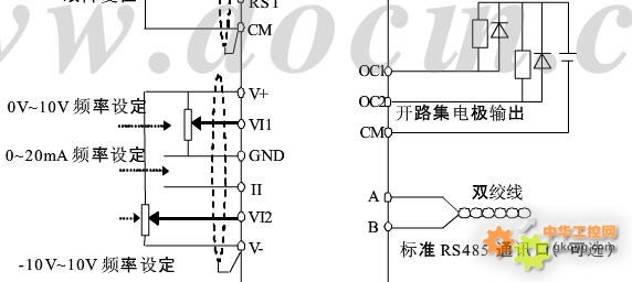

康沃变频器FSCG05的模拟输入端GND与 Ⅱ接受0-20毫安信号 ,而我们所用的温控表的变送输出大多是4-20毫安信号 ,如在此端将温控表的变送输出4-20毫安的信号直接接入 是否可行呢,纠结了,如下图:

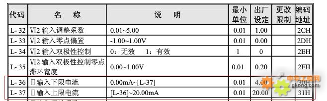

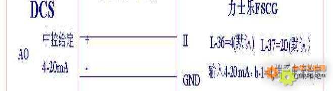

直到刚刚看了一个案例 ,看来应该是可行的,如下图 :
原来这款康沃变频器模拟输入电流可以自由设定的,这样,心里一下就开朗了许多 。

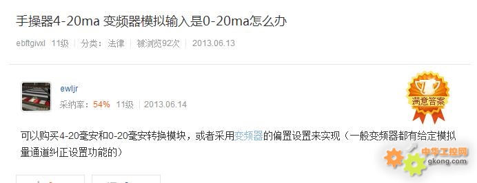

而在这之前 ,曾百度到一个类似问题的答疑 ,是这样的。
购买一块4-20毫安和0-20毫安转换模块很容易理解 ,也容易做到 ,采用变频器的偏置设置来实现岂不是更好?
