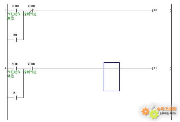

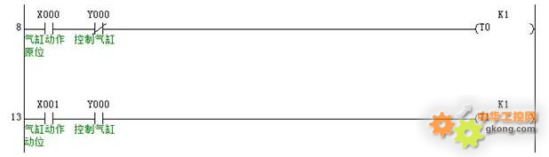

定义如下:Y0控制气缸,X0为原始位置,X1为动作位置。
当Y0不输出气缸回到初始位置时X0亮,当Y0输出气缸动作到位置时X1亮。
应用1:在程序中直接使用输入点控制程序;
应用2:输入点加一定的延时,时间到后再控制程序;
应用3:输入点自锁后再控制程序。
今天有同事提出了这个问题,大家觉得那种比较好,个人平常使用第二种。

发表于:2016/1/5 10:39:40
需要自锁

发表于:2016/1/5 10:42:59
自锁是传统的用法,现在一般都会使用到SET和RST命令了,无需复杂的自锁电路。

发表于:2016/1/5 10:54:47
同意楼上观点,安全稳定第一。

发表于:2016/1/13 9:10:53

发表于:2016/1/13 10:40:55
回复 #4楼 姜全福888
请说说你的观点

发表于:2016/1/13 11:01:44
回复 #2楼 cfg168
习惯使用set rst

发表于:2016/1/13 12:58:45
你可以用置位和复位

发表于:2016/1/13 16:24:19
回复 #5楼 zrx517697809
set reset 后期查起来会很啰嗦 双线圈 不知道到底哪个在接通 自锁简单方便

发表于:2016/1/13 17:56:11
我觉得还是自锁好一些
