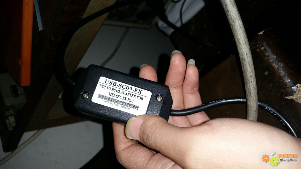

USB-SC09-FX驱动怎么装 我自己装了一下不知道装没装好,还有USB-SC09-FX我一接PLC灯就不亮了,用编程软件传送数据就显示通讯失败 也不亮灯 请教各位大侠

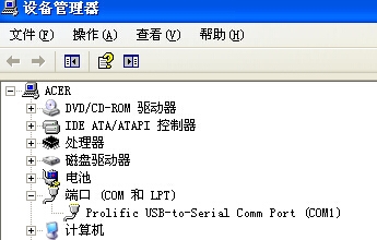

呵呵;这就是最普通的那种国产电缆,驱动装没装好只要在电脑属性里看一下硬件属性就可以查到;
属性里的USB转出的COM号记下,PLC软件里也要选对应的COM号才能用;

对,串口号没对应上,不同的USB口对应不同的串口号。

要查看这个;

安装好驱动,编程软件选择对应的com口

装驱动后,可按2楼、3楼等的提示查看端口号。
