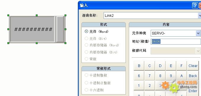

如何在台达DOP-B10E615触摸屏直接修改ASDA-A2伺服驱动器上的参数,不用宏指令~
有什么方法

呵呵;修改运行相关的设置是可以的;
修改参数还是上班的时候你电话直接打上海中达电通咨询一下有没有这个功能吧;

那要看通讯功能做的怎么样了

我也觉得不可以,
改变速度,方向是可以。

可以通过通讯来实现。

这个Delta Controller ASCII这个模式吗?
然后
这个INVERTER吗

INVERTER是变频器的意思;
上面一项不就是SERVO;

台达伺服可以485通讯

在人机上这样设置,可以修改伺服驱动器的参数吗?比如说给6-03写入脉冲数,
0606就是6-03的通讯地址
我的CN3是连人机的485通讯的
