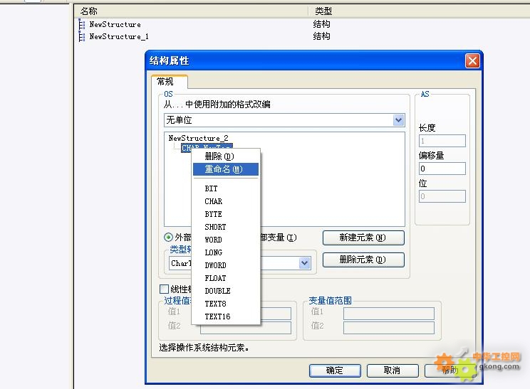

麻烦问下各位前辈在WINCC建立结构变量怎么建立bool类型的呢?

咋没人呢,自己来回答一下吧,需要点右键点右键点右键,重要的事情说三遍

选择BIT这个就可以了

bit就是bool类型的。

嗯,谢谢,开始没找到后来右键点击找到了
