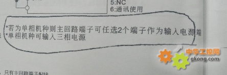

我以前用一个3KW单项电机做电力拖动,因为启动电流过于大电机正反转启动时影响电网电压,导致电网压降地(150v瞬间)接触器吸不住;所以要改变控制方式,想用一个变频器拖动一台三相电机,让电网的电压稳定,并且不影响电力拖动的效率,所以我想问1,三项220V输入的变频器是不是可以接单项的电源;2,如果可以的话会不会降低我准备3KW的三项异步电动机的效率(我以前用的3KW单项电动机用倒顺开关启停运行以后额定电流在10A左右没有过载现象);希望有用过的大神指点一下,我应该怎么选择变频器与电机的大小,十分感谢!

5.5kW以下的3AC220V变频器,输入就是单相的。没问题。最大好像不能超过7.5kW。

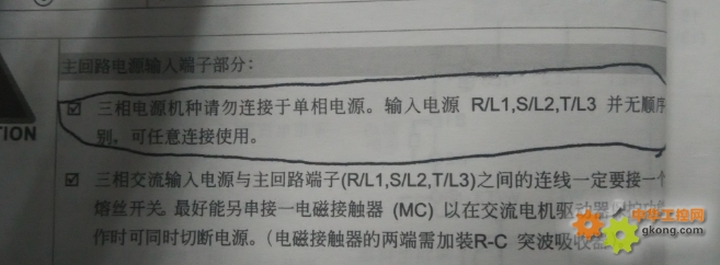

发表于:2016/1/3 9:52:48
以台达变频器为例

我看网上有一些变频器有单项220输入,还有3项220输入让我接两项,但是我不知道最终电机的输出功率能不能达到3KW

发表于:2016/1/3 20:02:39
输出功率肯定能达到的。输入单项220V和三项220V和功率无关。
