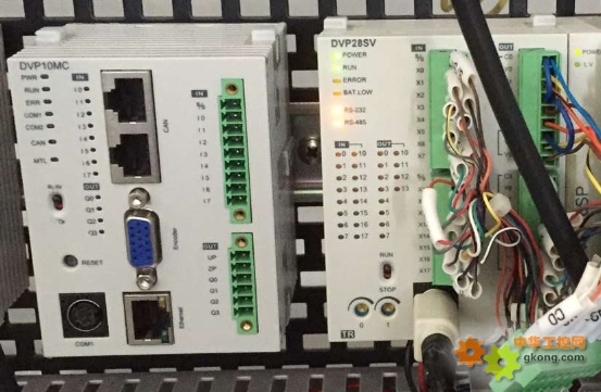

#17楼
回复 #16楼 ZCMY
所以我就找不到哪个有485通讯的表情
772
582042554
文章数:61
历史总积分:772
注册时间:2015/5/17
发表于:2016/1/2 10:24:28
#18楼
回复 #15楼 pan_xiansheng
所以说这个SV台达PLC 没有485的通讯口了?????
87839
ZCMY 版主
文章数:47955
年度积分:1046
历史总积分:87839
注册时间:2004/3/16
发表于:2016/1/2 11:04:23
#19楼
底面电源的端子上看没有一个小插头,有的话那个就是485接口;
