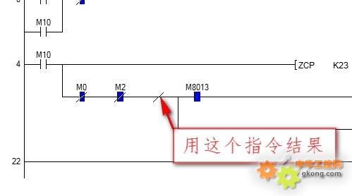

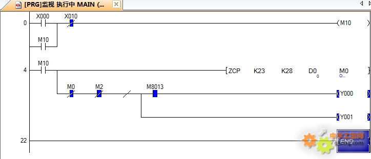

为何M10没闭合 但是Y0 Y1却被点亮?

问题是你用了运算结果取反指令。

回复 #2楼 fsjnzhouyan
好吧 我明白了 谢谢了

取反指令,条件成立无输出,不成立有输出。

闭合反而不亮了。

你用了一个取反指令让它亮的的呀

那个不是 取反指令么 没通就达成条件了 所以就通了啊
