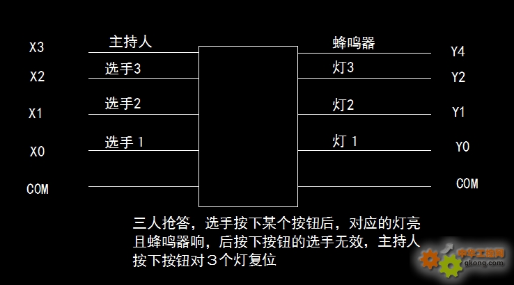

麻烦帮我看看这个三人抢答程序(输入中断)错在那里?

我的理解是当选手1按下按钮(X0)时,M8051,M8052上电,所以禁止选手2,选手3(X1,X2)对应的中断,只执行选手1(X0,M8050不上电)的中断,但是模拟运行不正确,请问错在那里?

这么简单的逻辑,还搞什么的中断,直接一个有信号,另外两个没有就锁定输出不就可以了么

具体现象是什么;
模拟运行,是不是支持中断。

不是实际应用,是在熟悉指令.

模拟运行不支持中断吗?

与中断有什么关系,更本用不上中断。

完全不需要中断啊,set 、rst就搞定了

中断又不是选择性的,你这中断只存在排队执行,PLC运算这么快,根本看不到排队等待的情况,所以达不到你那种选择性的功能

那中断是用在那里的呢?

中断用在需要PLC操作系统立即处理的程序中,如果你需要PLC对于你的需求进行立即处理,那么使用中断。
例如:老板发现金给你,你发觉少了,马上和老板说,这就是你使用了中断。
另外,模拟器不支持中断的模拟,你需要使用实体PLC来测试你的程序。
