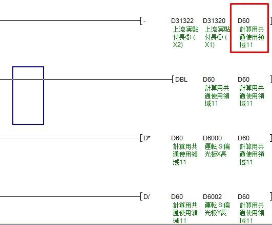

请问下图中D60是特殊的数据存储器吗,程式里面多次用到,而且用的区块还不一样,也有用到速度、时间等,为什么不怕数值混乱呢?

只是程序员编程时用的普通存储器。

一个运算只影响它当时的结果,条理由编程者去掌握。

影响当时结果的话,不就影响计算吗?可以举例说明下吗

对示例中用到的指令和使用方式不熟悉。
一种情况是,运算中用到其结果,则不存在问题;若暂时不用,而接着又改变,则可以将其保存到另一个寄存器。

你这是三菱大型PLC的程序,这地址是普通的地址。

我太笨了,还是理解不了……汗

前面没看到,应该是三菱PLC Q系列的减法、乘法、除法运算再还有一个是16位转换有符号的32位

D60是就是一个普通的数据存储器,其内部表示的就是一个数据,比如说D60=5000,或者说=6000。
至于程式里用于速度、时间等,那是因为控制速度的数据是5000,而控制时间的数据也是5000,既然两个控制量一样,那就没必要搞两个控制量。如果有第三个被控量也是=5000,那第三个被控量也可用D60。

D60的中数据应该不是相同的,就拿上图中的计算来说,他是对测量的值进行一个计算,是不停的变化的,用到速度方便可能是不变。这里D60他用到了时钟方面。所以对这个用法比较不理解。谢谢!
