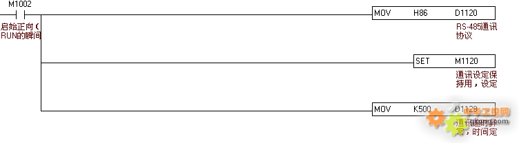

这 MOV H86 D1120 是RS-485通讯协议,那RS-232 用什么特殊寄存器的通讯协议

不知使用的是哪条指令,指令说明中有无相关介绍。

D1036
