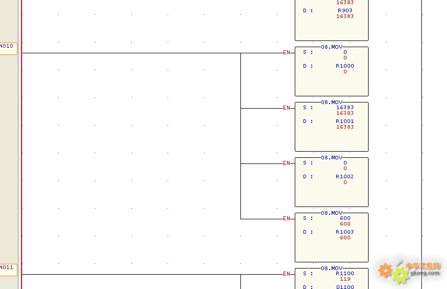

我用永宏PLC写了个程序写了个模拟量转换的程序,电子尺的输出是0~10V,长度是0~600mm,程序写好后发现输出只能精确到整数位,那怎么才能精确到小数点后一位或更多位?谢谢指点!

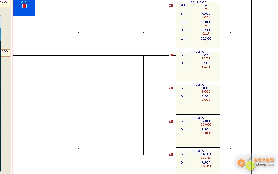

我用的是33号指令,S、TS、D、L都是填的地址,怎么用才能把小数点带进去呢?

模数转换的分辨率是多少? 假设是4000,那么600/4000=0.15mm

我就写了这四路模拟量,D1100到D1103是输出结果,现在都是四舍五入的整数,我想精确到小数点后两位,应该怎么做,分辨率是14bit。

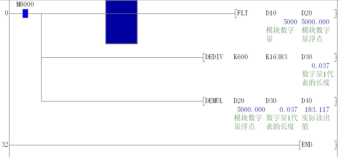

分辨率是16383,这个16383对应的就是600mm,那么数字量1就等于600/16383=0.0366,先把模数模块读出的数转成浮点,然后再乘以0.0366就有小数了,永宏的我没用过,图片是三菱的。

谢谢指点,你所说的计算方法我也会用,我只是针对永宏的33号指令应该怎么去做。
