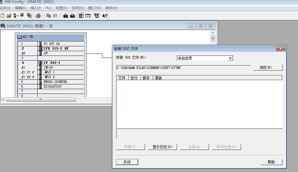

EM277的GSD文件安装后组态中还是找不到EM277

单独导入怎么操作呢?

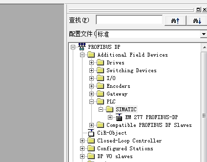

7389
秀全
文章数:982
年度积分:53
历史总积分:7389
注册时间:2009/3/6
发表于:2015/12/30 19:55:31
看看这样是不是
6789
lihua198199
文章数:683
历史总积分:6789
注册时间:2012/10/5
发表于:2015/12/30 19:58:17
就是没有找到
PLC这个文件夹

秀全
文章数:982
年度积分:53
历史总积分:7389
注册时间:2009/3/6
发表于:2015/12/30 20:36:13
看看这个打开硬件组态里,选项文件下安装GSD后看到对话框把EM277的文件在那个文件夹里选好安装就可以了

发表于:2015/12/30 20:45:22
是Sim089.GsD文件吗?没用,装过了,急啊
