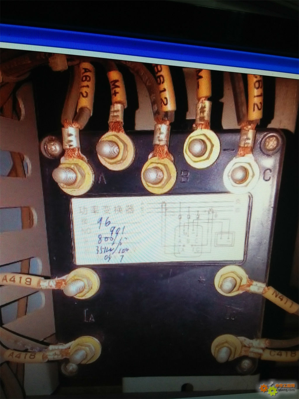

炼钢厂LF炉变压器是35KV。计量柜中有功率变换器。不知道它的作用。

看接线就是功率表吧

应该是计量用的,

计量柜,可能是计量用的吧;
好像里面有电压互感器,但电流信号也进去了,而输出不知是什么(或接入到什么装置)。
但看“功率变换器”的名称,却上述猜测又靠不住了。
也许1楼说的对。

是功率表???

仔细看了下参数,貌似是个功率表

功率表

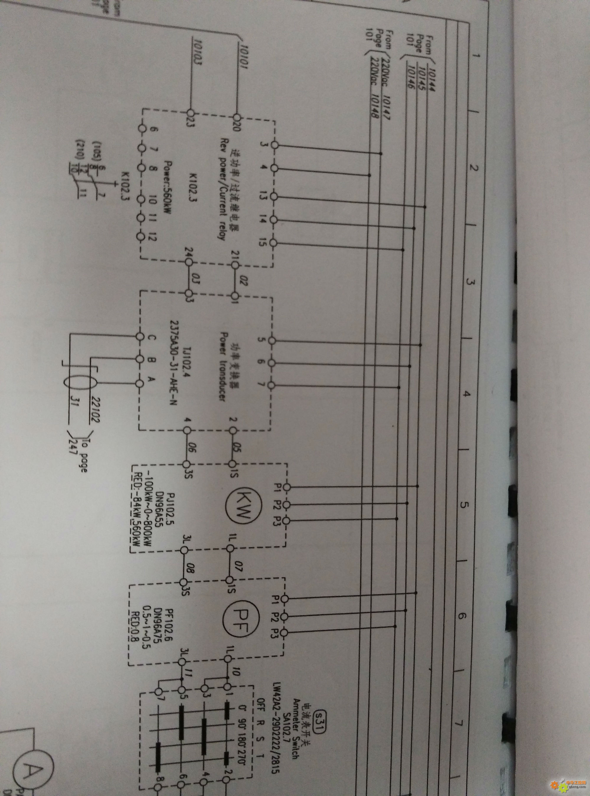

我这发电机配电屏里有一个功率变送器,图纸是这样的. 其中B,C两端出来的是一个模拟量信号。
