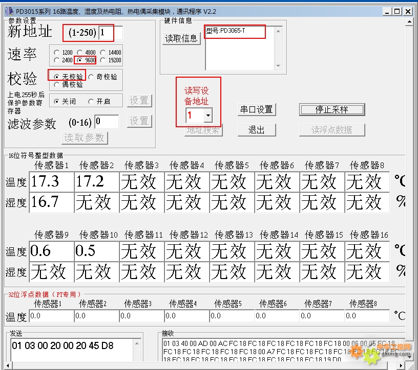

2, 然后我用里面带的软件进行了测试,我只接了前两个数据采集口,接的T型的。,如下图:
从这儿可以看出通讯参数的设置,波特率9600,无校验。数据位8,停止位1。

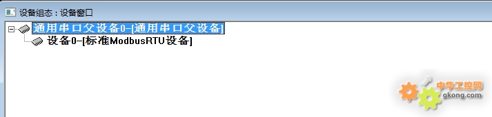

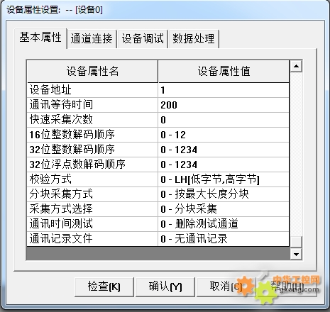

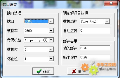

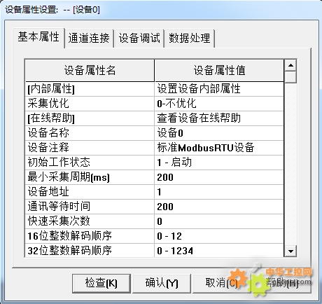

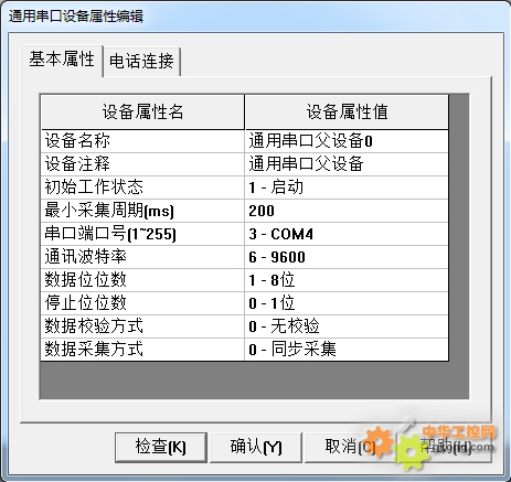

3, 我在MCGS里面同样设置了参数,如下

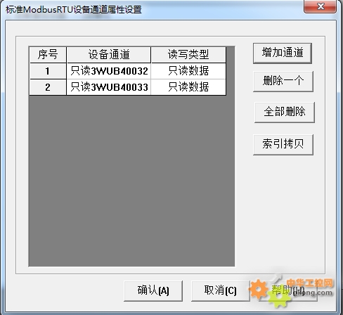

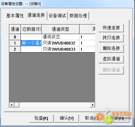

4, 然后继续进行通道的连接

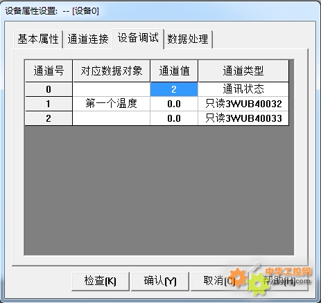

最后进行设备检查的时候,却出现结果为2.百思不得其解,头都大了,也看了好多资料,都没找到问题所在。
还望大哥们给予解答,小弟在这儿感激不尽。

楼主触摸屏的端口也是用的COM4吗??
什么系列的屏啊,这么多端口

楼主触摸屏的端口也是用的COM4吗??
什么系列的屏啊,这么多端口
昆仑通态的屏,明年2月份我也申购一块来玩一下

楼主把型号贴出来,是K系列 还是H系列 也好看看 这是哪个型号用的COM4啊
是TPC1561H吗

还没有和屏连接,现在和组态软件MCGS,和电脑连接的。大哥能帮我瞅瞅,我哪儿有问题吗??

通常选择COM2,具体你可以分开测试看是哪里的原因,触摸屏做主站然后用串口测试软件测试屏的设置是否正确,正确的话再采取用串口测试软件做主站,温度模块做从站,测试是否可以通讯读取数据。确定问题所在,排查原因。
