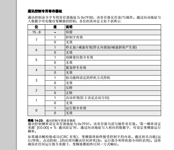

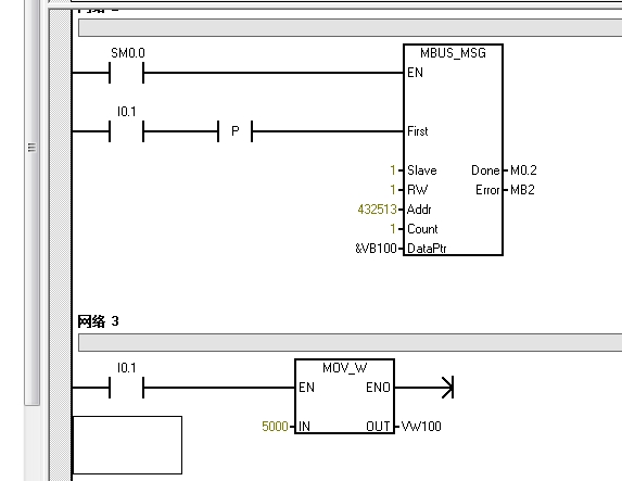

怎么通讯不上我的地址432513是不是算错了。那我想改变变频器的频率应该往哪个地址写数据!

地址不对,7F01是16进制转换成10进制为32513。通讯地址应该为432514.
