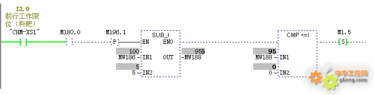

这段程序为什么不递减

程序段附长一点看看

你这不减了吗,你想怎么减?

我也看到减了,是不是只减了一次。

这已经减了100-5后面不是95.要怎么个递减法100-5-5-5这类的,还是100-5,100-5循环的,要第一种把减后的数再传回去试试

是的

可以查看指令的运行情况,看条件是否正确(是否能够满足递减);我对该品牌指令不了解。
或者,简化执行条件,单独试该指令(SUB_I),观察结果。

955最后的5自己弄上去的?

时钟周期设置了吗
