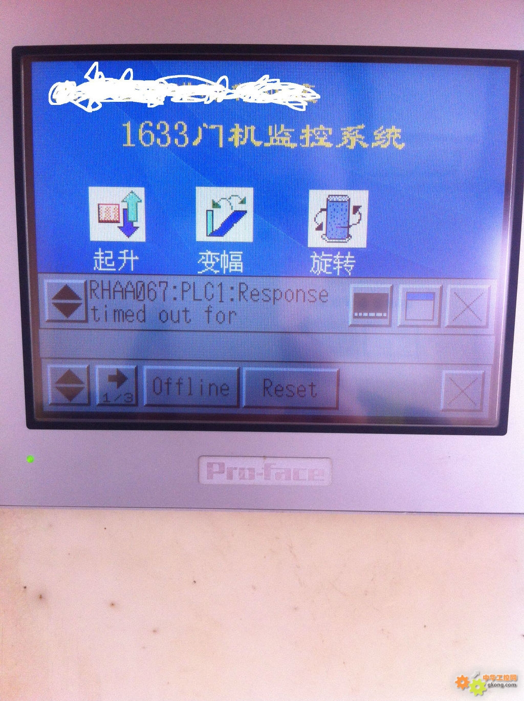

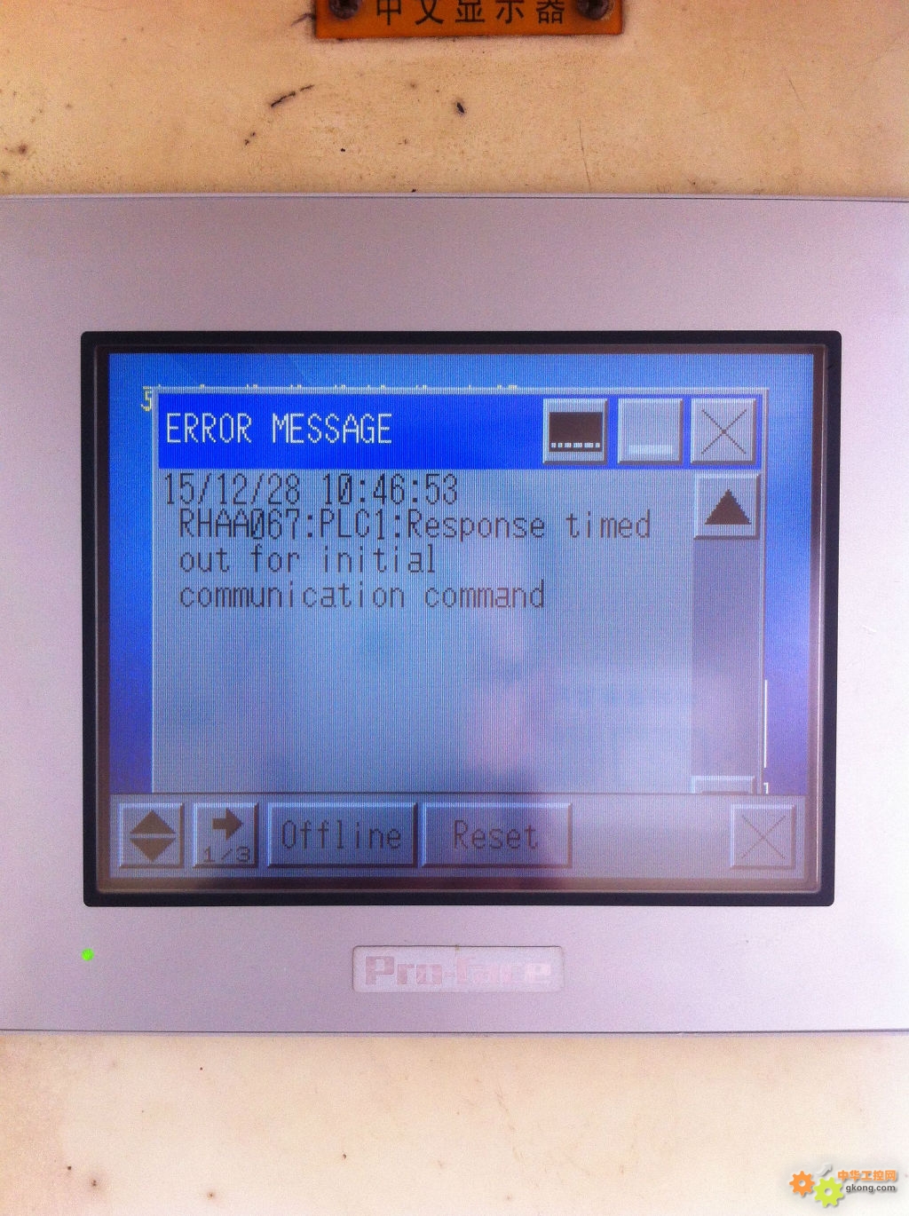

公司的GP4301WT与PLC通讯时显示 “ response timed out for initial communication command”。原来的GP坏了换的新的屏,程序也都上传上去了,现在无法使用。我该肿么办呀??

用的GE FANUC 90-30的PLC ,该用什么通讯协议?电缆用什么?

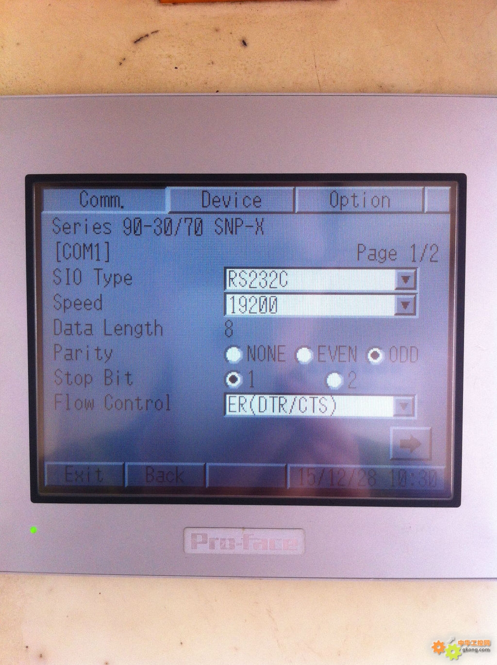

HMI是PROFACE,PLC是什么品牌的?是否换同型号的HMI

是不是通讯设置错了。

与PLC通讯没连上啊。找通讯的原因

如果程序是原机复制过去的,那么就是通讯设置里设的与原来的不一样;

波特率,请检查plc与屏的

响应超时,通信重设
