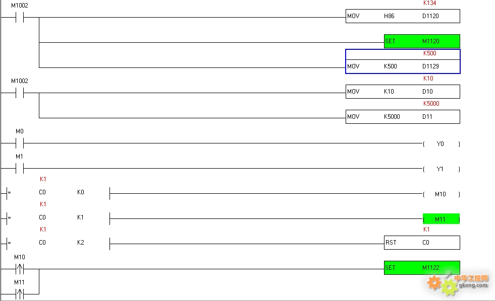

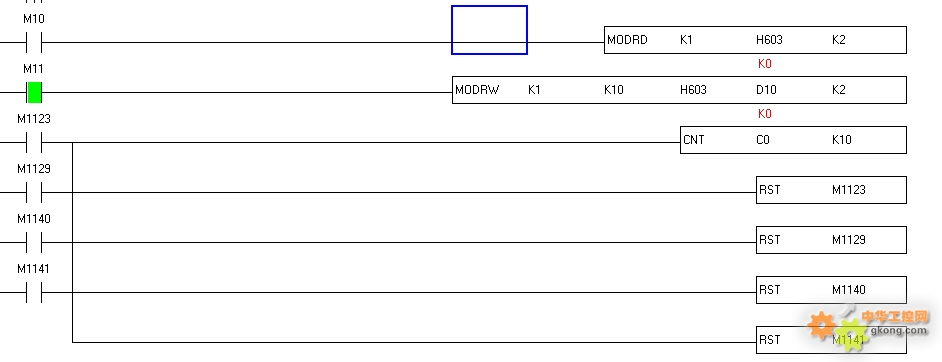

这是SV台达PLC跟ASDA-A2的
Y0是伺服启动、Y1是命令触发,为什么MODRD读取不到伺服驱动器里面的6-03的脉冲数?

6-03的modbus地址不对吧
