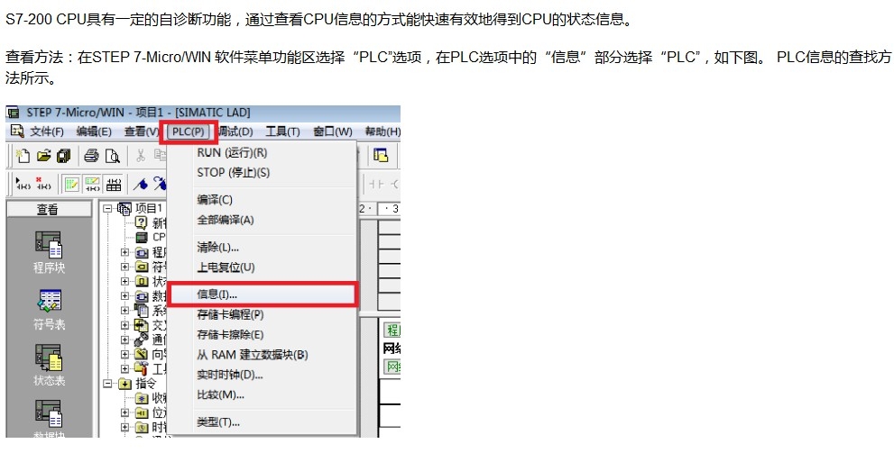

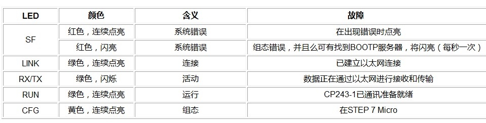

S7-200  plc    sf亮红灯   停止灯亮
通讯电缆连接不上   S7-200  plc    sf亮红灯   停止灯亮
通讯电缆连接不上

硬件故障,更换或维修吧

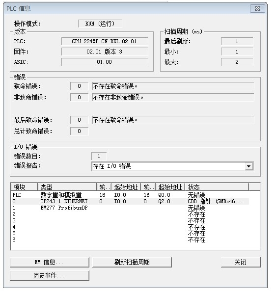

另外还有特殊寄存器查询   楼主有兴趣可以看看手册的故障诊断
