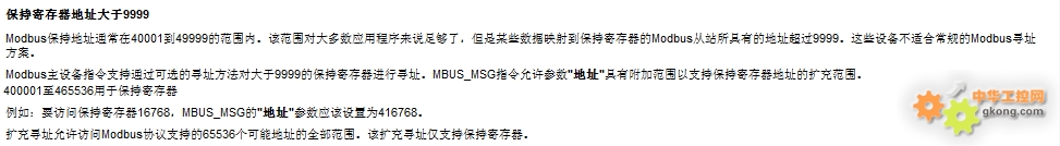

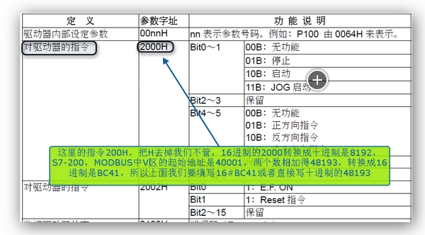

博世变频器的通讯寄存器地址0x7F00,0x好像没用,就是7F00但是按照上图算法超出了40001-49999范围怎么办?

发表于:2015/12/28 10:59:57

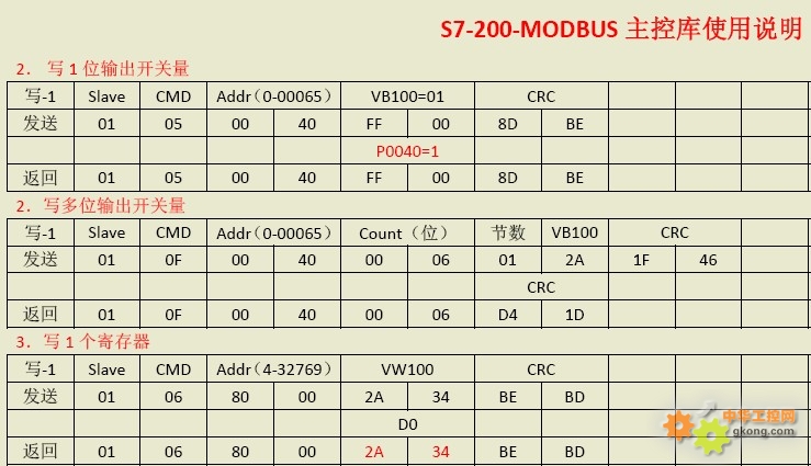

本人曾用S7-200与LG的K120PLC通讯过,地址的数目比你说的还大,并获得成功,见下图:

发表于:2015/12/29 21:47:59
谢谢,还有理论依据。
