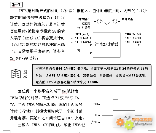

看了一下,这个型号是没有内置PLC的
我说说我的想法:变频器应该是有过电流或过转矩限制的,且可以从输出端子输出限制信号。你看可不可以这样,将输出端子的信号用作是变频器的外部输入UP/DOWN信号或者直接是多段速信号。
也就是说,在发生过电流或过转矩时,频率降到一个比较低的位置,当限制动作取消时,频率再回到原来的速度,当然,加速时间要尽量加得长一点,以免在限制信号取消时,速度突变造成电流的突变。

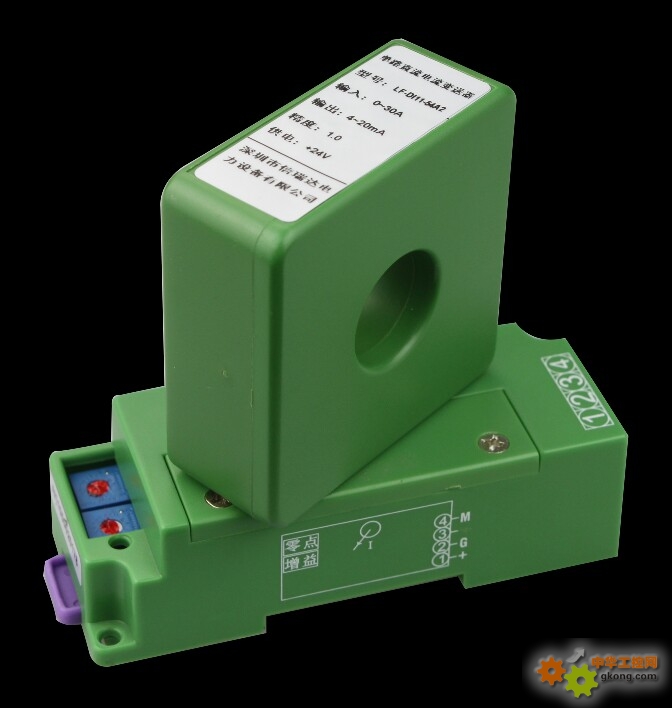

提供个思路:霍尔电流传感器

刚图片没发上来
可以试一试呢。
将限制输出信号给到一个输入端子,将这个输入端子设为延时断开,并指定一个延时断开的输出端子;延时断开的输出端子信号再给到另外一个输入端子,这个输入端子用来降频用(设为外部输入UP/DOWN信号或多段速信号)。可以考虑使用中继。
这样一来就是限制信号发出后,频率降到一个较低的位置。当限制信号取消后,经过一段可以设定的延时时间后,频率再回到原来的位置。
我这是胡想的,哈哈,可不可行得问下厂家售后什么的。可行的话可能要很长的调试时间。

我没有看后边的回复,这个你只需要加一个霍尔电流传感器把信号采集回来然后向恒压供水一样使用变频本身的PID控制,就能实现你的功能
