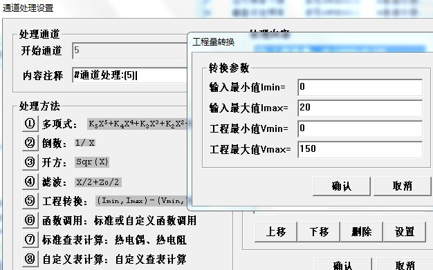

MCGS屏与研华ADAM4017通迅,采到一温度为5.2ma,在屏中就直接显示5.2(该温度传感器为0一150度),怎样转换为实际温度值呢?

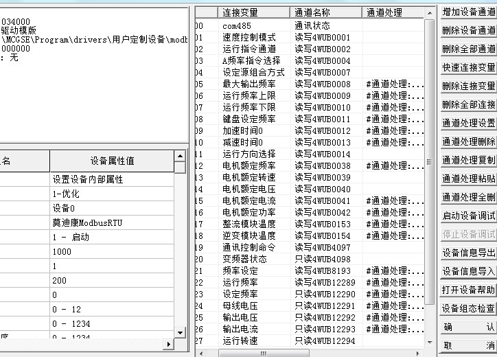

要处理哪个参数,就在右边“通道处理”处双击打开。

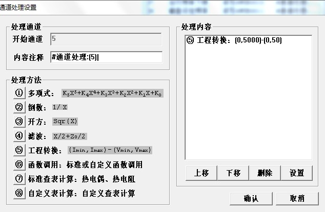

选择第5个。
如果像楼主所说:0-20MA是采集到的数据,对应0-150度。
