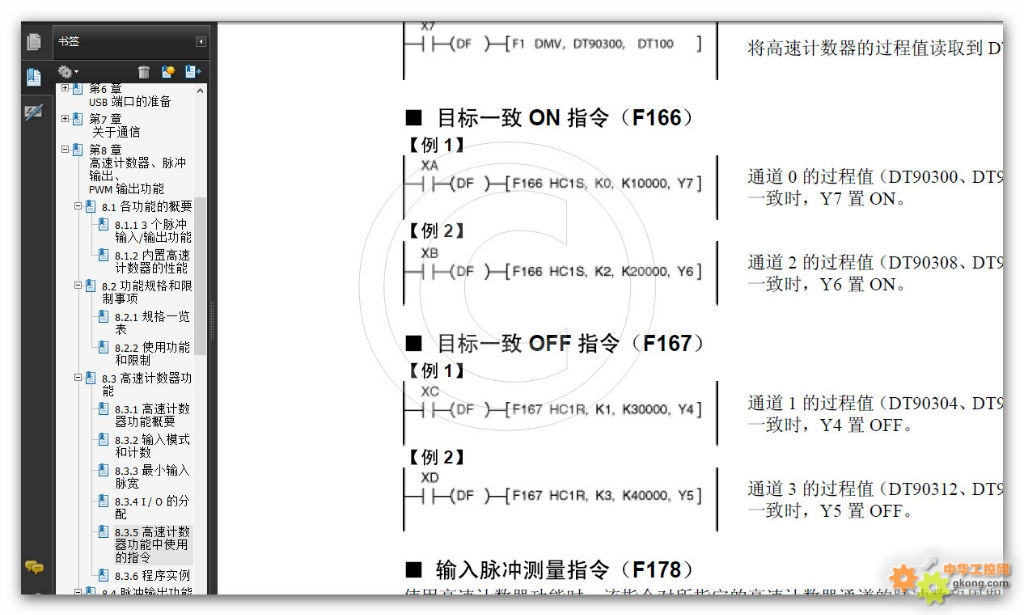

松下PLC。FPORC32T高速计数的编程。求大神指点

以下是引用3315659939在2015/12/26 11:23:29的发言:
如果这个论坛的版主有点见解的话,这种手册上已经明确的问题的帖子应该被直接删除。
对于显而易见的问题,自己不翻阅手册而直接发帖简直是对于论坛的侮辱!

首先系统设置里要启用高速计数器,然后根据启用的高速计数器通道号使用,如果是想读取高速计数器的数据,X0通道度DT90300。这个在帮助里有介绍。

可以先对手册上的示例进行理解,并试编程;首先不好理解时,可多阅读几次。
3楼的说明,应当有启示。
