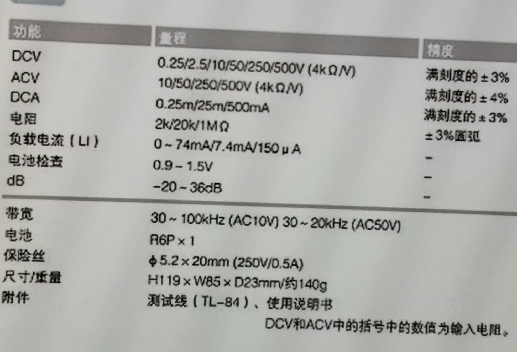

紧急:大家快看看啊,这日本三和万用表CP-7D,到底能不能测1欧姆的阻值?

看的有些晕,有懂行的前辈指点一下,为谢。

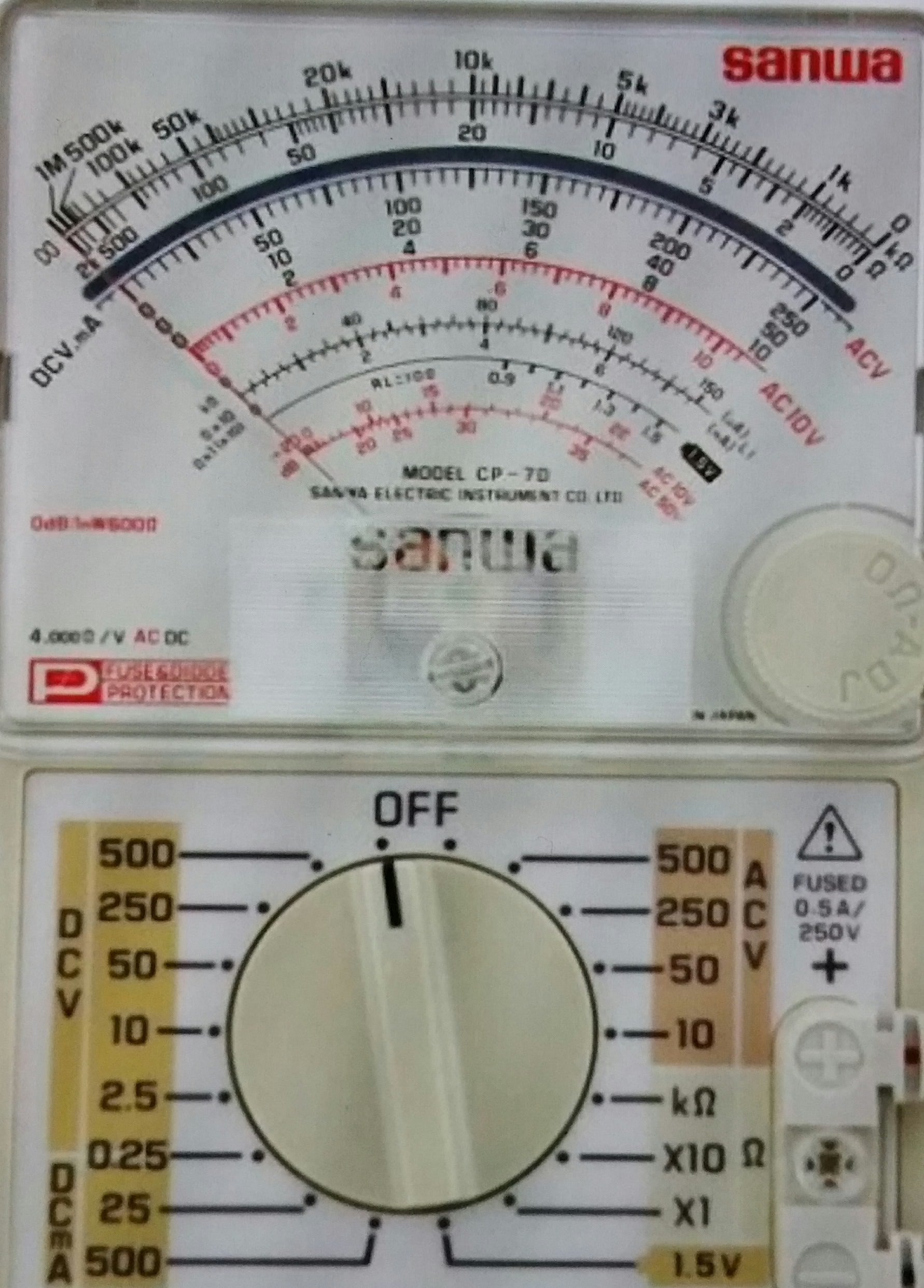

不同量程看不同的刻度线,电阻等需要乘以所标示倍率,不同量程范围数字单位不同

精度多高,感觉测不了,误差大吧。

可以的啊,没有看见有一档是0-2K欧姆的啊。

可以测!
精度就不清楚了!

可以,看第二条线最右边数字0~2的中间分度就是1欧姆(X1档)分度。
0~2之间每分度(格)就是0.2欧姆,至于准不准,只有经过检定校对才知道。

应该可以用。

可以用10欧姆档测量啊,至于精度那就不好说
