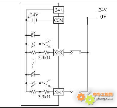

很多人都认为我的接线方式是错误的,您认为呢?
看了下面朋友的回复,有疑问的,就进下面网址看看吧。
http://mp.weixin.qq.com/s?__biz=MzA4NDA2MzYyMw==&mid=401917394&idx=1&sn=4f13c39aa997b41103d71fa691b1f4f2#rd

呵呵;你要搞清楚你的PLC是亚洲版,也不是最新FX3S/FX3G/FX3U。
所以你上面的接线绝对是错的;
按标法公共端为COM的输入用的是PLC的内部DC24V电源,只需要COM与X0接通就有信号;
而+24V端子是对外输出的,不知你为什么接到+24V外部电源上;
难道是第一次用三菱的;

我看没错误,使用外部24V电源不这样接如何接呢?

楼主你这样接试过输入信号能正常动作吗?

没有错,因为使用了外部电源,与PLC内部电源共+了,也就是有等电位了。

看那个图这样接冒失没错,外部电源DC24v接+24V处是正确的。版主看清楚这是输入端,不是输出端。

图看起来没什么错,,,

我们厂一直都这样接的,以前的工程师留下来的传统,优点是有的,增加容量的同时还能双保险
