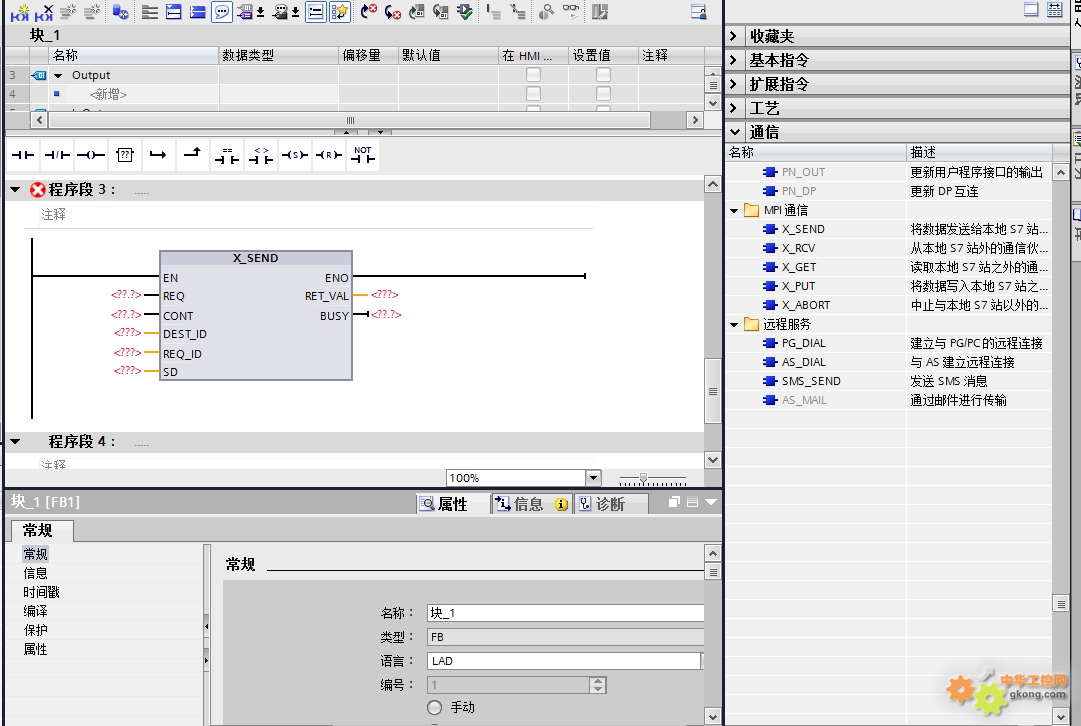

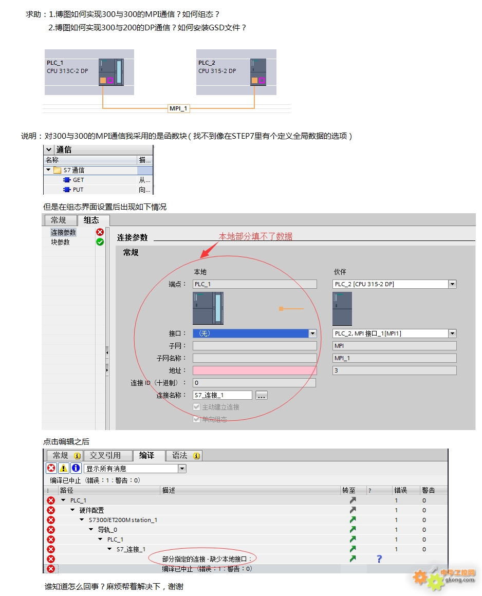

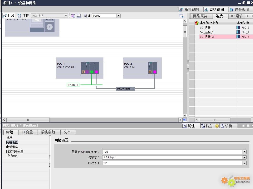

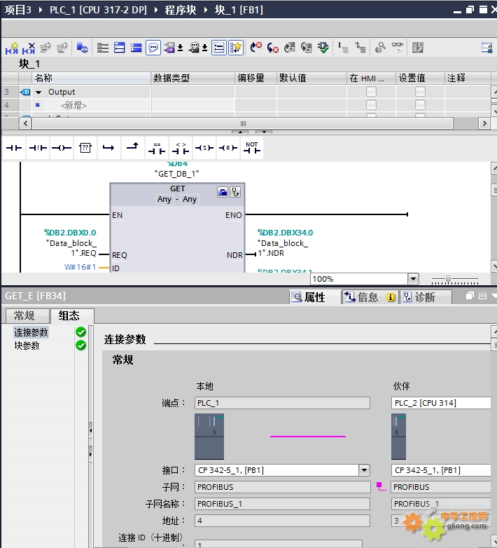

明白了?GET不是给你MPI玩的,要PROFIBUS才行,老老实实用MPI命令吧。我也是试出来的

安装GSD在 选项——安装设备描述(GSD)里面

那MPI是什么指令呢

300与200之间的DP通讯需要添加EM277模块

那MPI是什么指令呢
看我最后一张图
