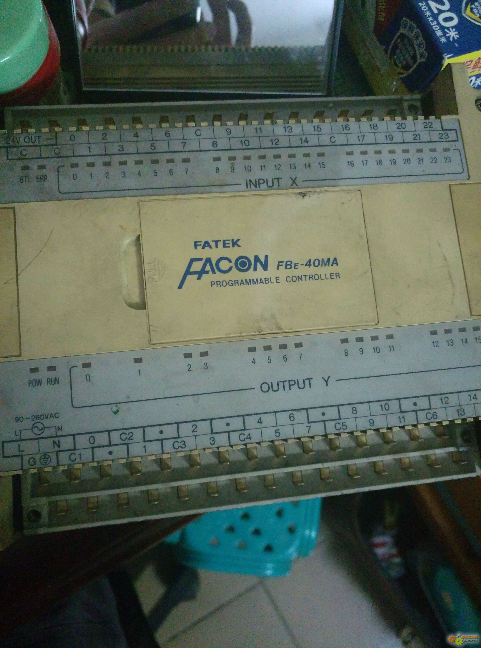

永宏PLCRUN灯不亮

设备也有点旧了,放了两个月没开机,开机时输入输出灯跟原来的一样,就不运行,估计程序没了。电池可能没电

挺老了 嘛 用电脑联一下就知道有没有程序了

程序没有备份吗?

输入输出灯跟原来的一样,是不是说输入有指示,有无RUN开关。

输入有,输出好像没有,RUN灯没亮

嗯嗯,明天从其它机器看能不能复制,要是加密了就麻烦

可能是程序没了。有没有和三菱那样的运行开关的?

FBE是老款的,至少用了十几年了,没有程序备份起来就麻烦了;
