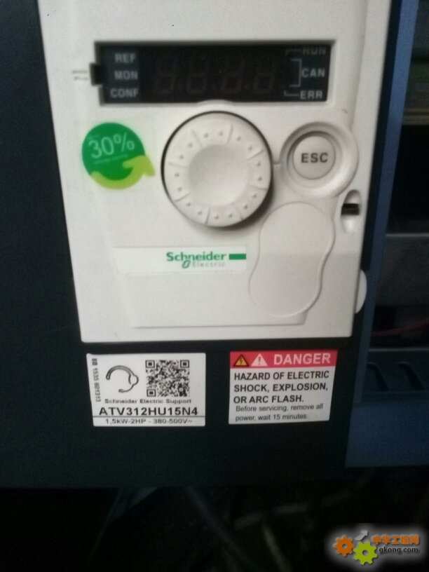

新安装一台变频器,没有说明书,现在前进速度是-15HZ,后退速度15HZ,现在想把后退速度提高到20HZ,因为没有说明书,变频器上面就一个旋转电位器,和一个ESC键,无论怎么按这两个键,都无法进入设置状态,求高手支招!谢谢。

这个东西不要猜,也不能猜呀。不会就是不会,看说明书指导操作。没有别的途径。

你这个面板是不是一个盖子啊,不能打开吗?

K版说得对,按住大圆键三秒应该有惊喜。

我记得圆键上有个手型的坑的

圆键不只是可以旋转,还可以按下去的,按下3S会有惊喜哦

施耐德ATV312的是31的升级板,但我觉得升级后导航键和电位器及MODE键组合并不如31的好用
你还可以把盖子打开,不是大盖子而是那个白色的盖子,后面还有隐藏键呢
