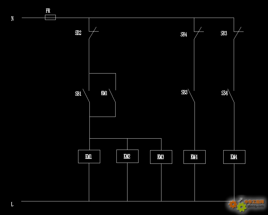

请问如图五个1KW的接触器线圈,需要多少的FR容断器,

请问如图五个1KW的接触器线圈,需要多少的FR容断器,不加一般会怎样.谢谢

控制回路一般2A, 5A也没有关系。

是接触器线圈功率1KW?
电源是AC24V、AC110V、AC220V、AC380??

发表于:2015/12/23 18:19:54
step1
在
2015/12/23 17:29:13
控制回路一般2A, 5A也没有关系。
表示赞同,一般我会选择4A.这样比较耐用些

发表于:2015/12/23 18:34:25
4A的可以了。

发表于:2015/12/23 18:34:56
控制回路这个熔断器用2A 就可以了啊。

发表于:2015/12/23 19:53:07
我认为2A就可以了,因为你的主要是线圈

发表于:2015/12/23 20:15:00
速熔肯低是要加的5A也是可以的

发表于:2015/12/23 20:24:24
1A的都行 ,,

发表于:2015/12/23 20:34:24
这个我会选择2A的!
