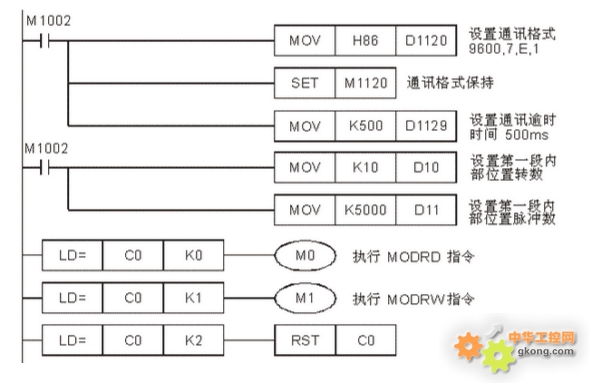

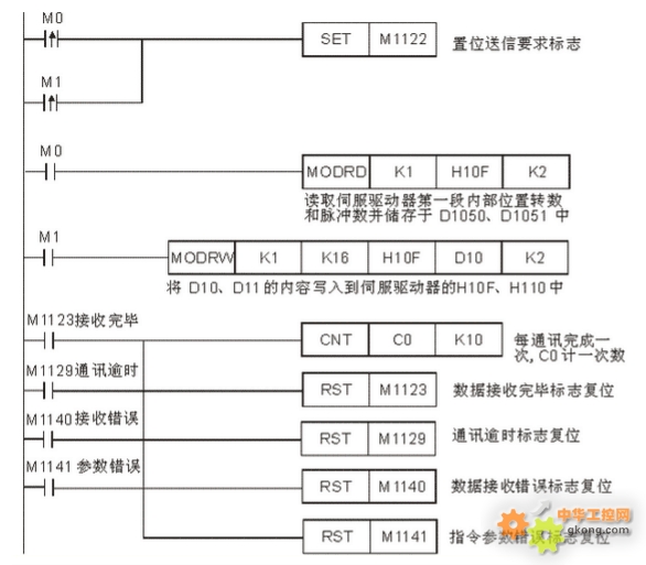

发表于:2015/12/24 10:51:51
这个是台达EH系列的PLC与伺服ASD-A的通讯,您知道怎么修改为SV系列的PLC与ASDA-A2的伺服电机通讯吗?
[此贴子已经被作者于2015/12/24 10:58:43编辑过]
998
lakegao
文章数:5
历史总积分:998
品牌积分(台达):0
注册时间:2009/4/16
发表于:2016/1/19 6:48:22
A2的CN3与SV的rs485口连接,485口在plc的侧面,伺服里站号协议波特率设置一致,注意p3-05设成485口,然后用modbus读写指令,伺服的参数地址是手册上参数最右侧的物理地址
