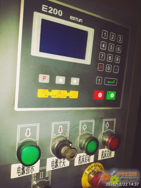

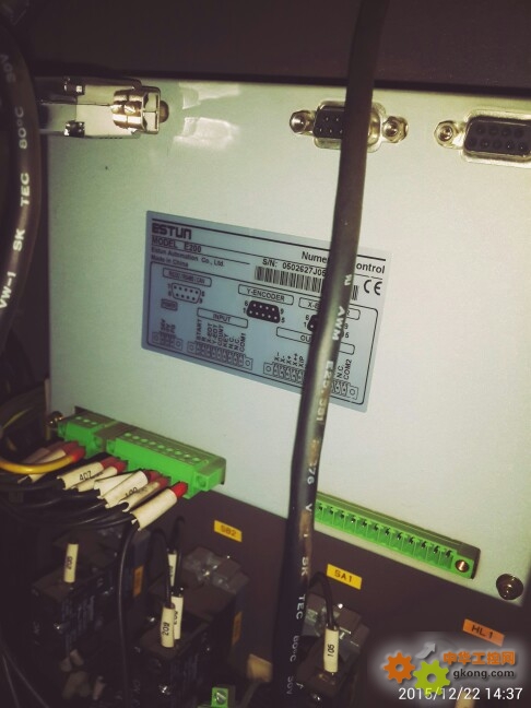

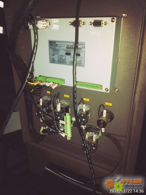

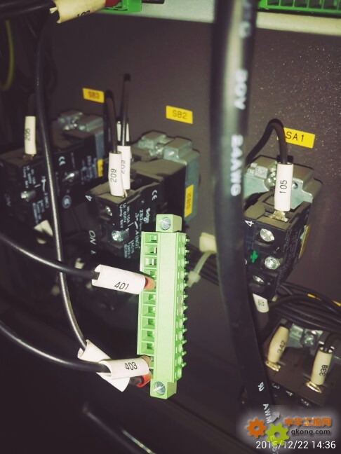

折彎機能向上走,但是向下不了。最終查到圖片中e200有個輸出沒有,怎麼回事

把那點控制的繼電器觸點連上,就能正常使用了

那你要看这个点是用哪些条件控制的,这些条件有没有成立。

也许是点坏了,可以的话换个点试试

最好监控下程序,如果那个点有输出了,但不吸合,那就肯定是点坏了。

估计是输出点坏了。

要看这个控制点的继电器是起什么作用的?

是外部条件没满足还是输出点故障?

那玩意是定制的数控面板,什么监控程序?你以为是PLC控制器吗?不过里面还真的是有内置的PLC功能。
至于想联机监控内部的程序,请联系- 南京埃斯顿自动化,购买数据线和编程软件。
楼主的案例,先检查传感器输入是否正常,如果正常,应该是内部的控制电路出现了问题,建议送官方维修。

你看下你的上死点信号,估计那个没输入
