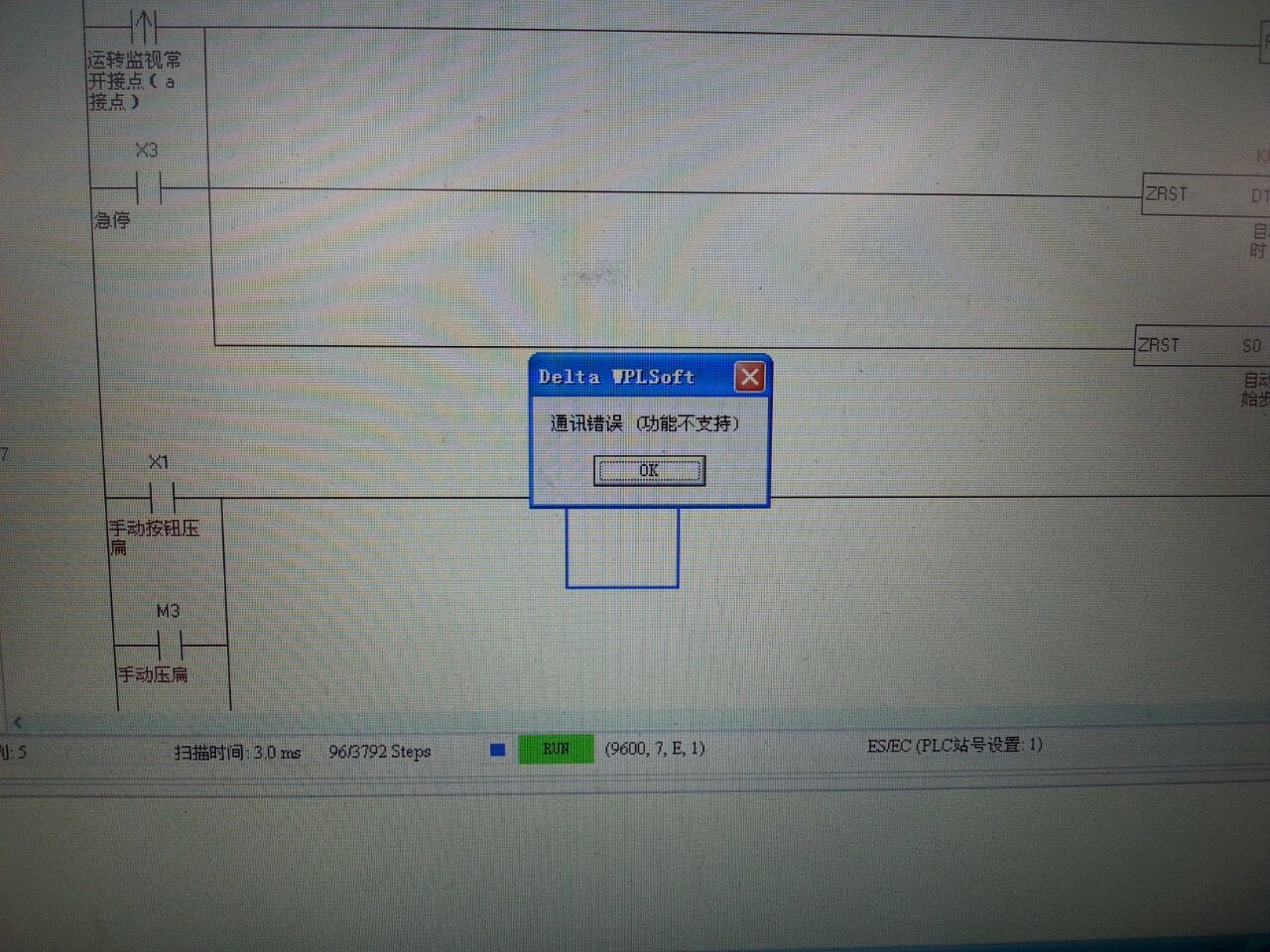

台达dvp14es00r怎么不能监控

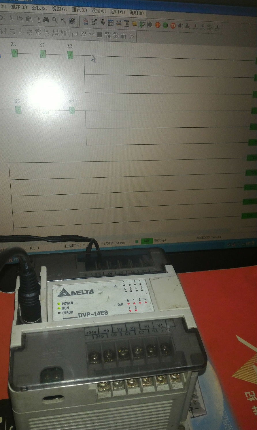

我用dvp32es00r2就可以监控
为啥dvp14es00r不能呢?回归出厂值同样报错

而且还有意思,232和485不能同时用,必须拔了232才能用485联机

你电脑上连的是不是PLC的RS232接口?

回复 #2楼 ZCMY
232和485都试了,一个结果,我电脑是自带串口232

回复 #4楼 ZCMY
版主这是dvp14es00r还是dvp14es00r2?
谢谢

呵呵;监控的话与后面是R还是R2是无关的;

回复 #6楼 ZCMY
我的r2也可以的

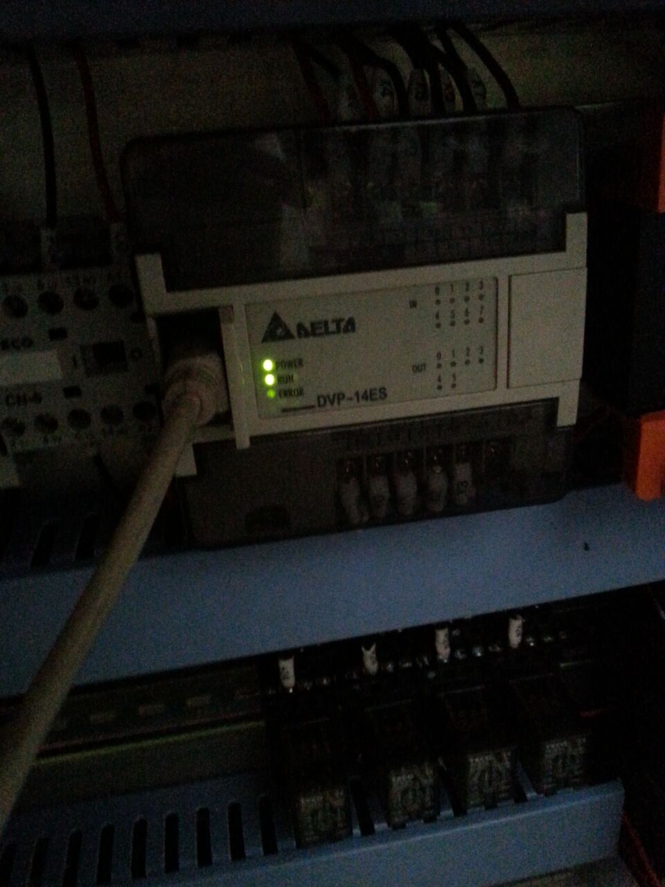

今天装的4台DVP-14ES00R2可以监控。在台达下载的资料没有提到R和R2有啥区别,百度也没有查到。这个联系下台达售后应该可以得到答案。
