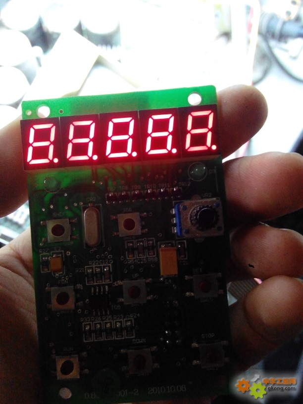

神源SY6000变频器显示5个8,按任何键操作无反映,请大师指点下,谢谢。

如图

正常就是再上电,或者cpu板子有问题

貌似CPU没有复位

储存重新写入数据,试下。

测量一下5v电压是否准确

cpu自检不过,查晶振,复位,供电

排线接口问题
