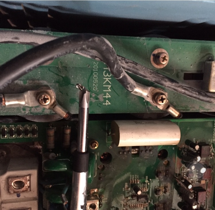

这个是罗宾汉的,不知道pB的会不会好点

质量不行,材质含碳太高了。

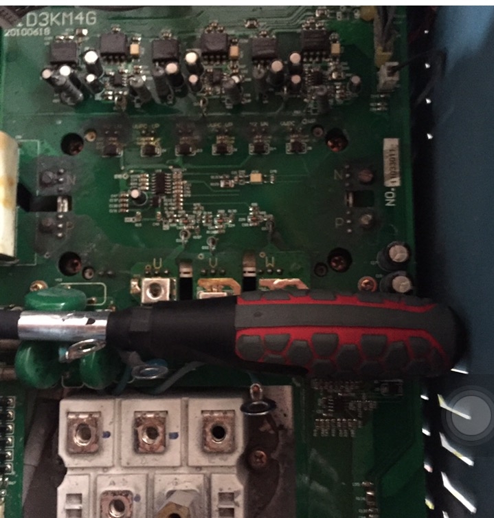

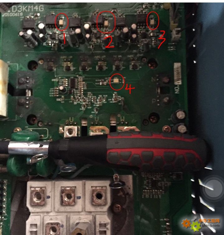

请问一下图中的光耦分别起什么作用?
敏问找算丁亏楼累
敏问找算哭哲累嘿
敏问够算恐哈做累揍忍没催妹
比漏累伤醒更八音舍黑

不知什么牌子的,123短接好像,可屏蔽保护。

保护用的

用电批吧。

那个估计就是过压、过流、欠压或者缺相信号

应该是屏蔽保护什么的?

欧瑞11KW以上,

宁折勿弯,好东西
