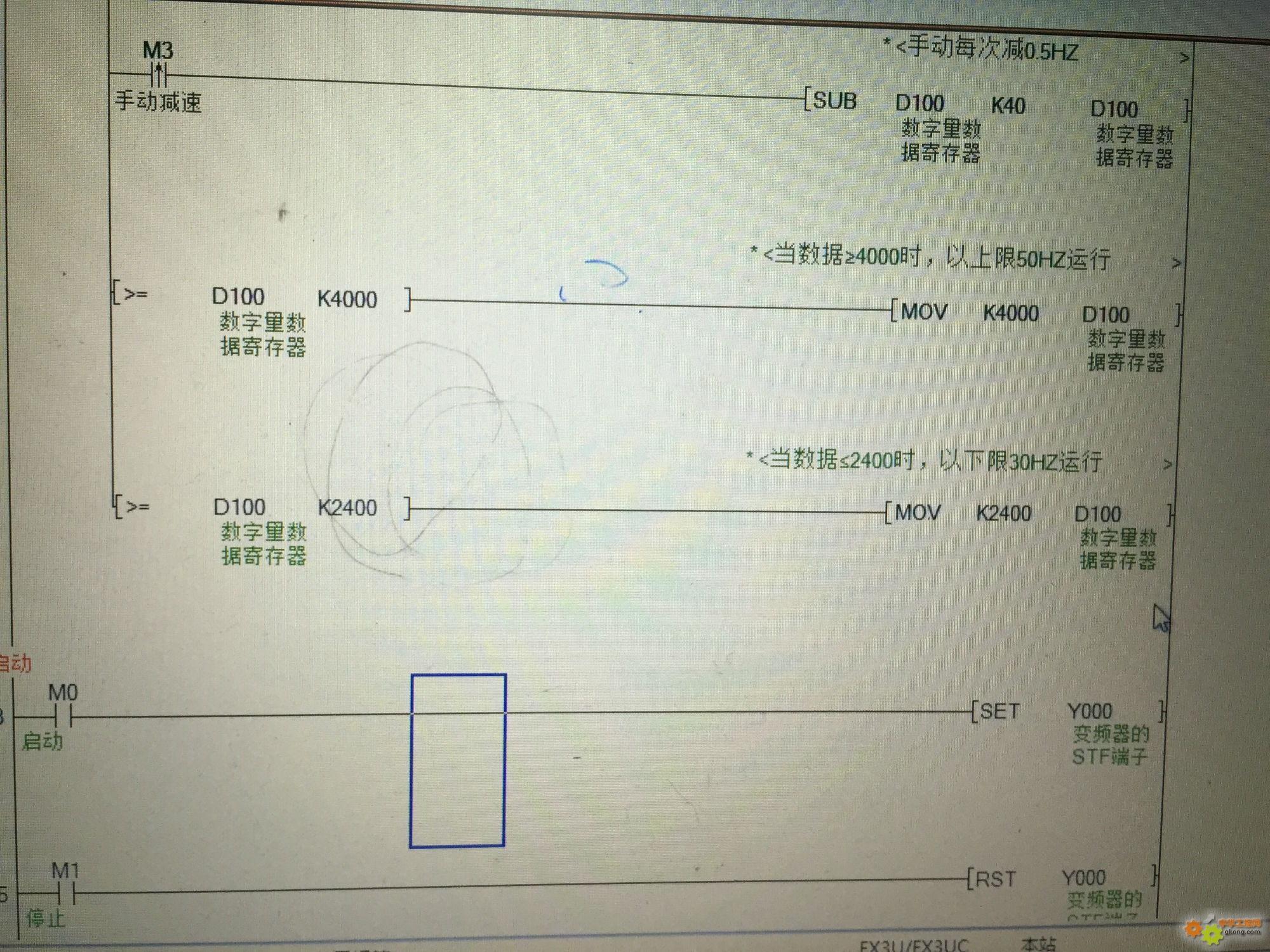

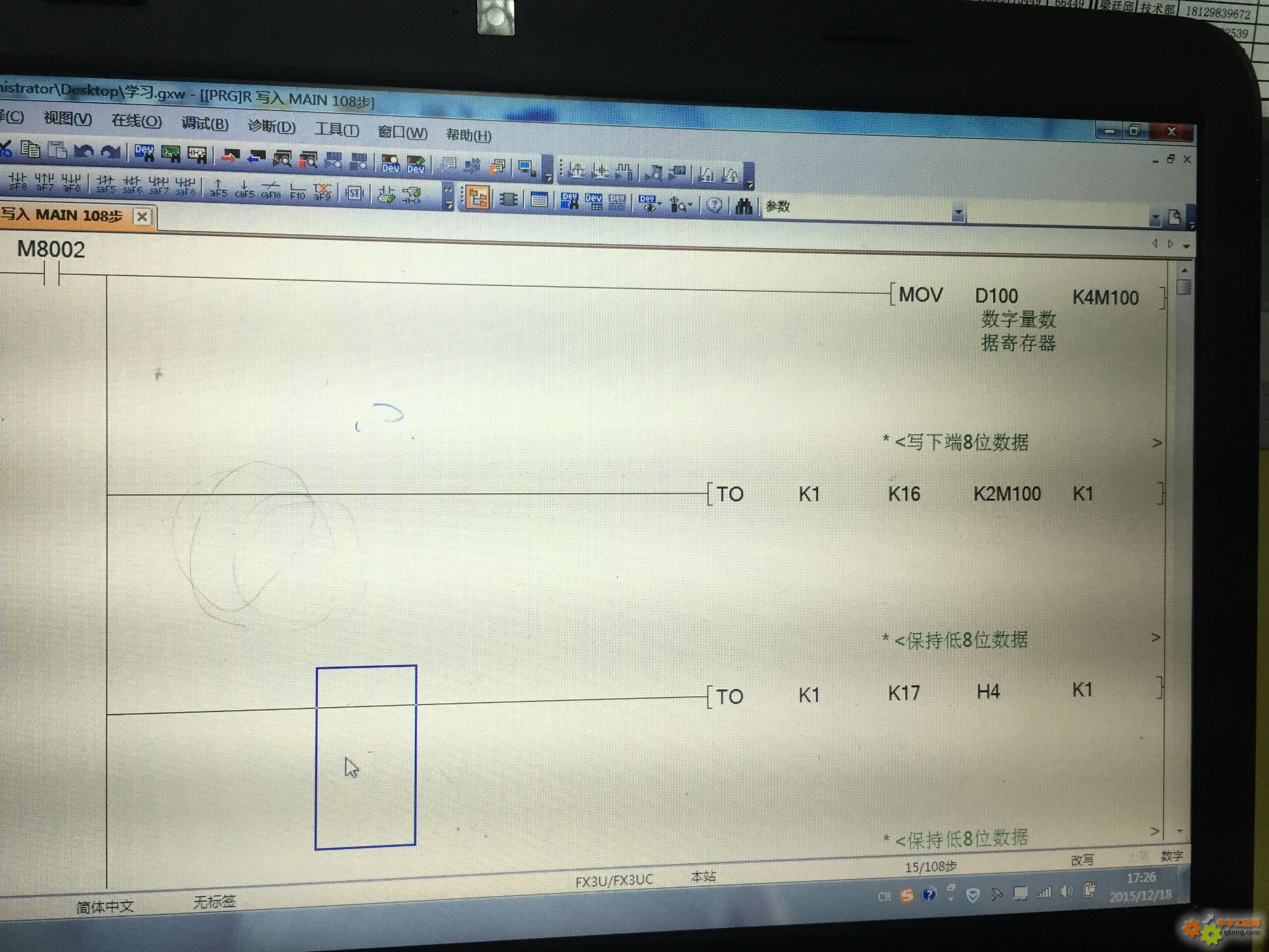

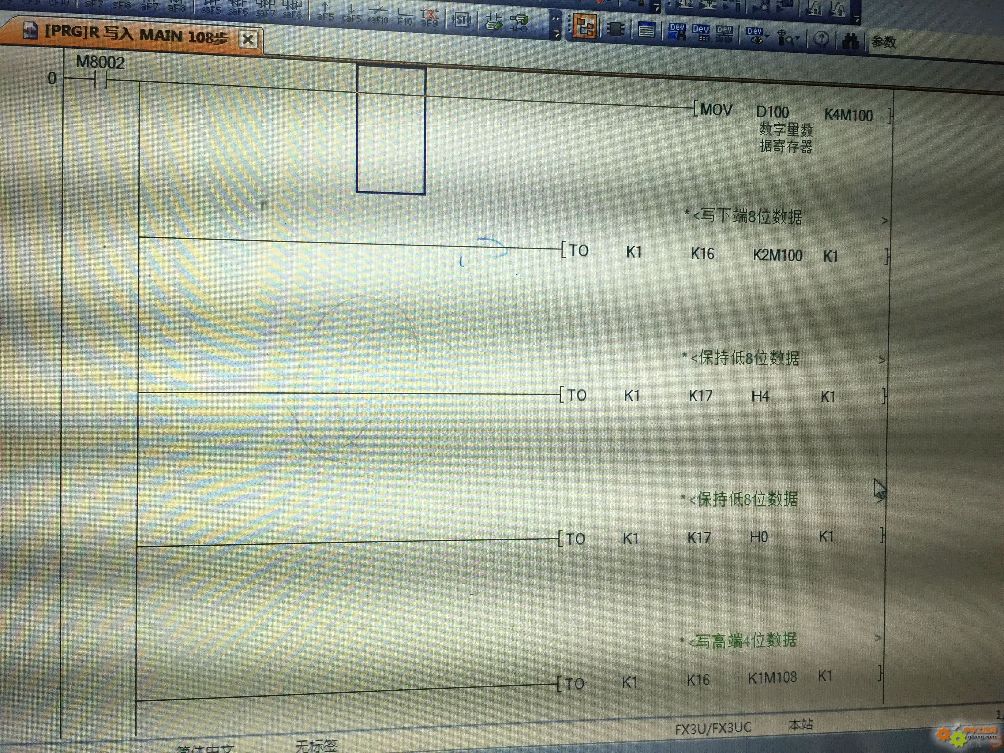

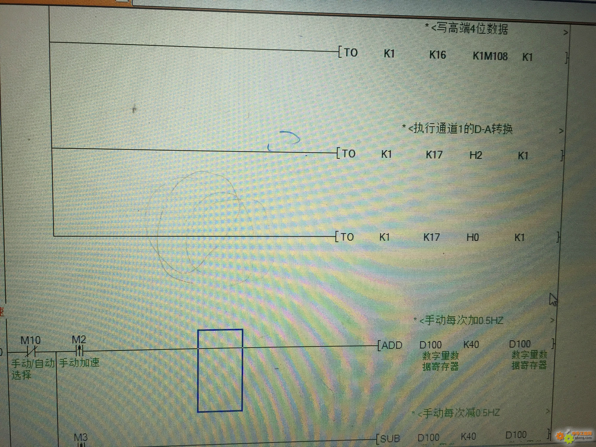

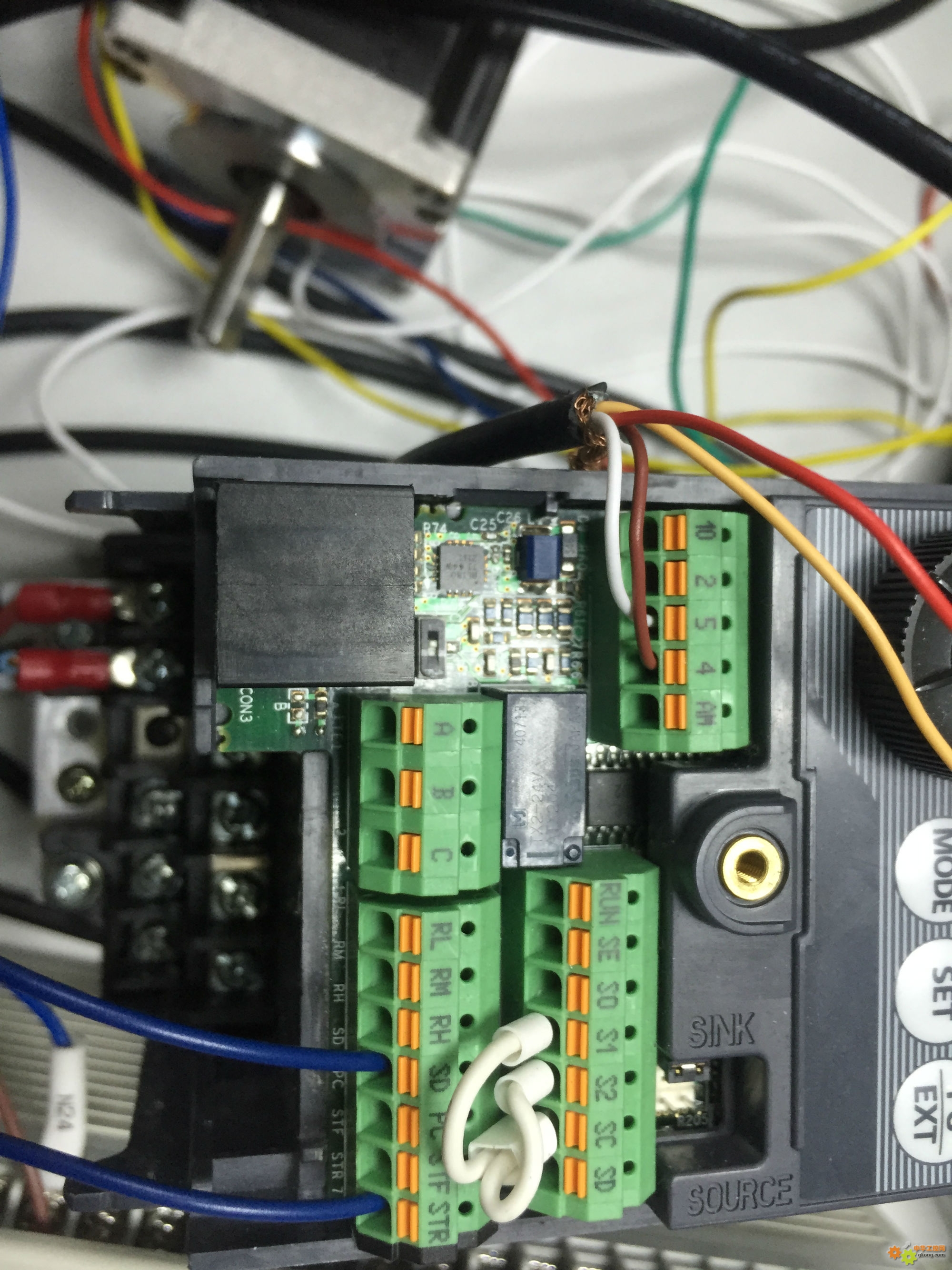

[upload=jpg]/uploadImages12/adc03735ae7b48a255bb69fa7a7acd8e00fa0a6a.jpg#IMG_0505.jpg[/
upload]
有人做过没有。。请教下大神。。我的控制不了变频器。不知道是参数设置还是那里问题

将问题分为两个部分:
用外部模拟电压控制变频,看看变频是否能动。
如果不能动,是变频没设置好,如果能动,则是PLC的程序有问题。

发表于:2015/12/19 20:54:05
程序是做通讯,但接线是外部模拟量的。

发表于:2015/12/20 9:19:28
呵呵;按你的接线是用4~20mA电流的信号控制频率,那么PLC程序也是要按电流设定,同时变频器上也必须设成电流输入默认的是0~10V电压信号;所以参数要修改;

上面几位从哪看出来程序是做通讯的;那条指令涉及到PLC与变频器通讯了?
人家标题都已经说了配的2DA模块,程序也是对FX2N-2DA的操作;

发表于:2015/12/21 20:39:35
现在是接2 4。
