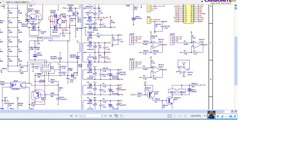

求助:标红线三极管的型号。印字N Y

一般的管子就行

计算一下就可以了

DQ2U(MY)是2SC2873,DQ2D(NY)是2SA1213,是对管。DQ7(W2T)是2N4403,PNP管,用S8550或S9012直接代换。

楼上的是高手,我等只能从旧板上拆个来换
