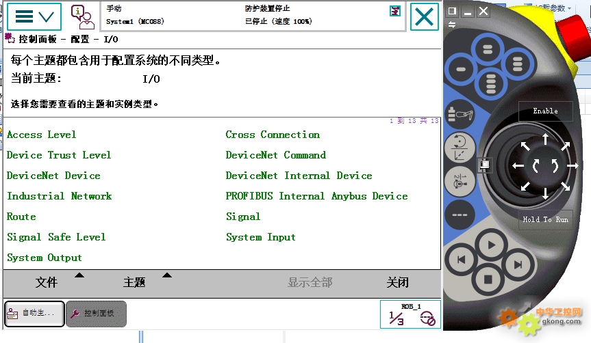

ABB robotstudio 6.0版本中虚拟示教器没有unit单元怎么回事?怎么添加?

我的也是,正在查找原因中呢

这是与以往版本最大的变化之一,个人觉得IO配置过程与以往版本配置大致一样。设定一个虚拟板后,不用关联具体是651还是652.但须指定其在总线上的地址,具体的IO地址,取决于实际系统挂接的是651、652还是其他的IO板。如果是纯基于RS软件进行配置的,IO地址任意配置都不会报错。

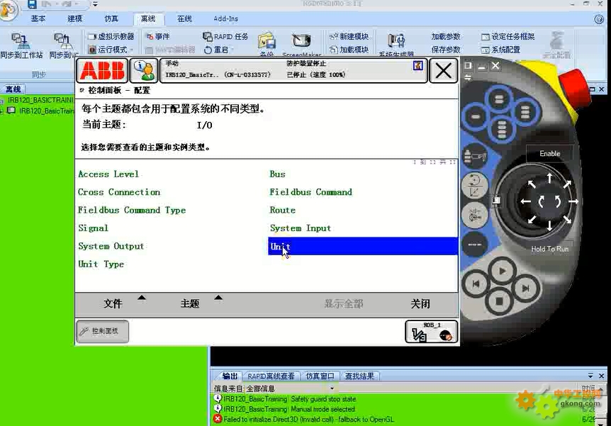

请教一下, 虚拟IO可直接在signal里选择输入或输出,无需选设备。 但是 如何 建立 与SMART组件的信号连接呢? 为何在虚拟示教器的配置I/O清单里找不到smart组件中定义的虚拟I/O信号。

在smart组件里面,添加信号连接
