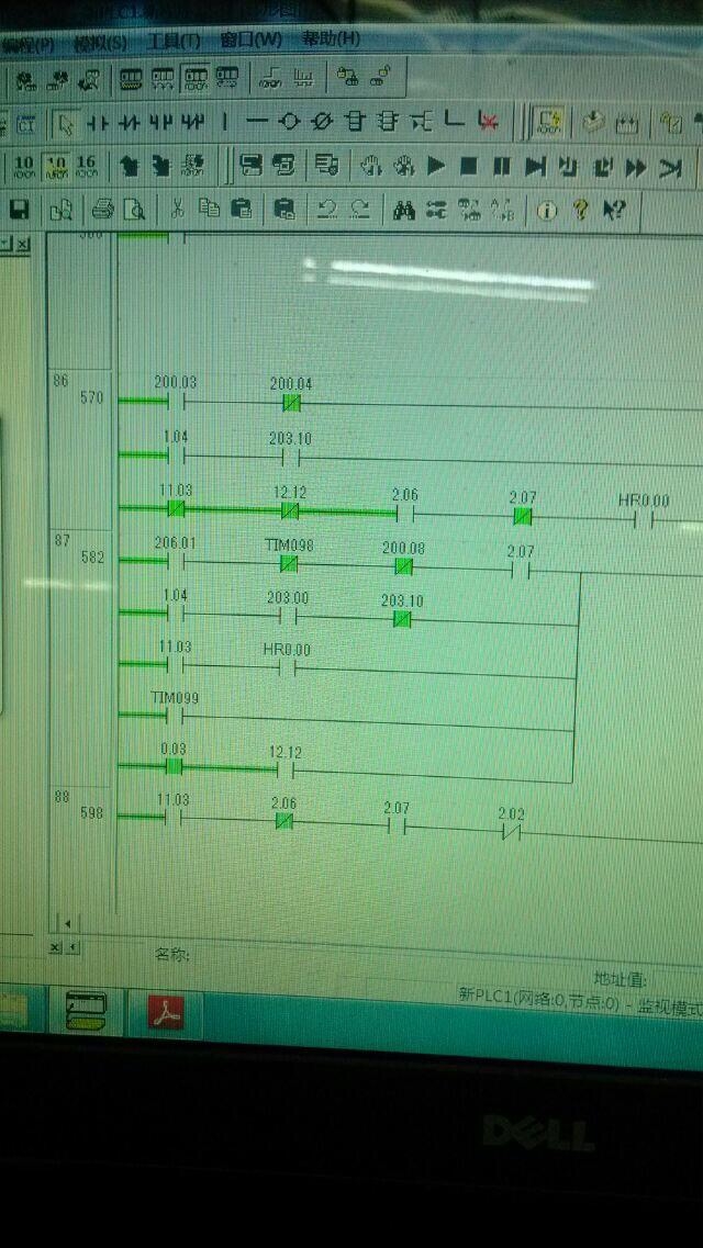

看网上说它不是指令,但是我在程序上看到HR0.00,是和一个输入信号串联在一起的,然后控制着一个输出。

是保持继电器吧

停电保持继电器;

它不是指令,不能单独使用

回复 #2楼 ZCMY
要怎么用?它保持的是哪一个信号?我附一张图

楼主能上传详细的程序吗!

回复 #5楼 qq362176248
这个行不?

保持区,停电后能保持之前的状态。

保持哪一个信号断电前的状态?HR0.00指的是什么?0.0 0 什么意思?

它只是一个区的辅助继电器,与Keep指令合用可以组成停电保持继电器
