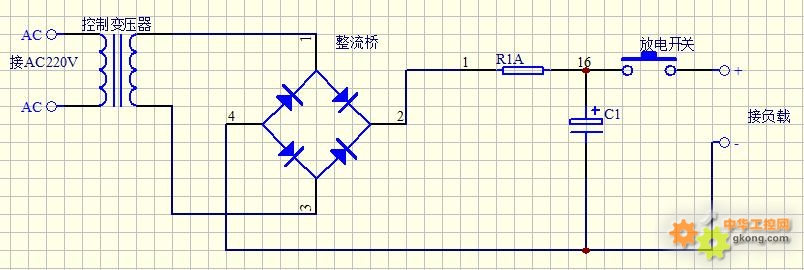

各位大师300VA控制变压器能否给成电焊机?

可以改成电容储能式的,效果也不错,只是电路复制一点。

回复 #6楼 李湘衡
好像是这么回事,能否提供详细的信息?比如电路图?

可以参照这个电路图再加一些比如控制输出电压或者电流的电路电路。
